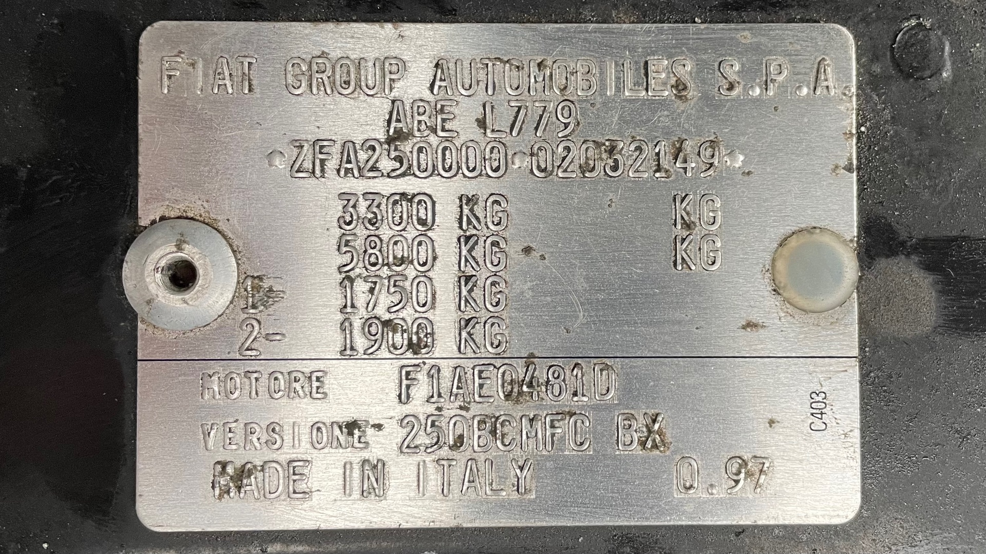

Ducato 250 120 Multi Jet

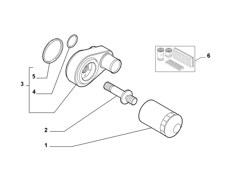

Kühlwasserverlust am Ölkühler, im Vorfeld den angeblich passenden Dichtsatz besorgt.

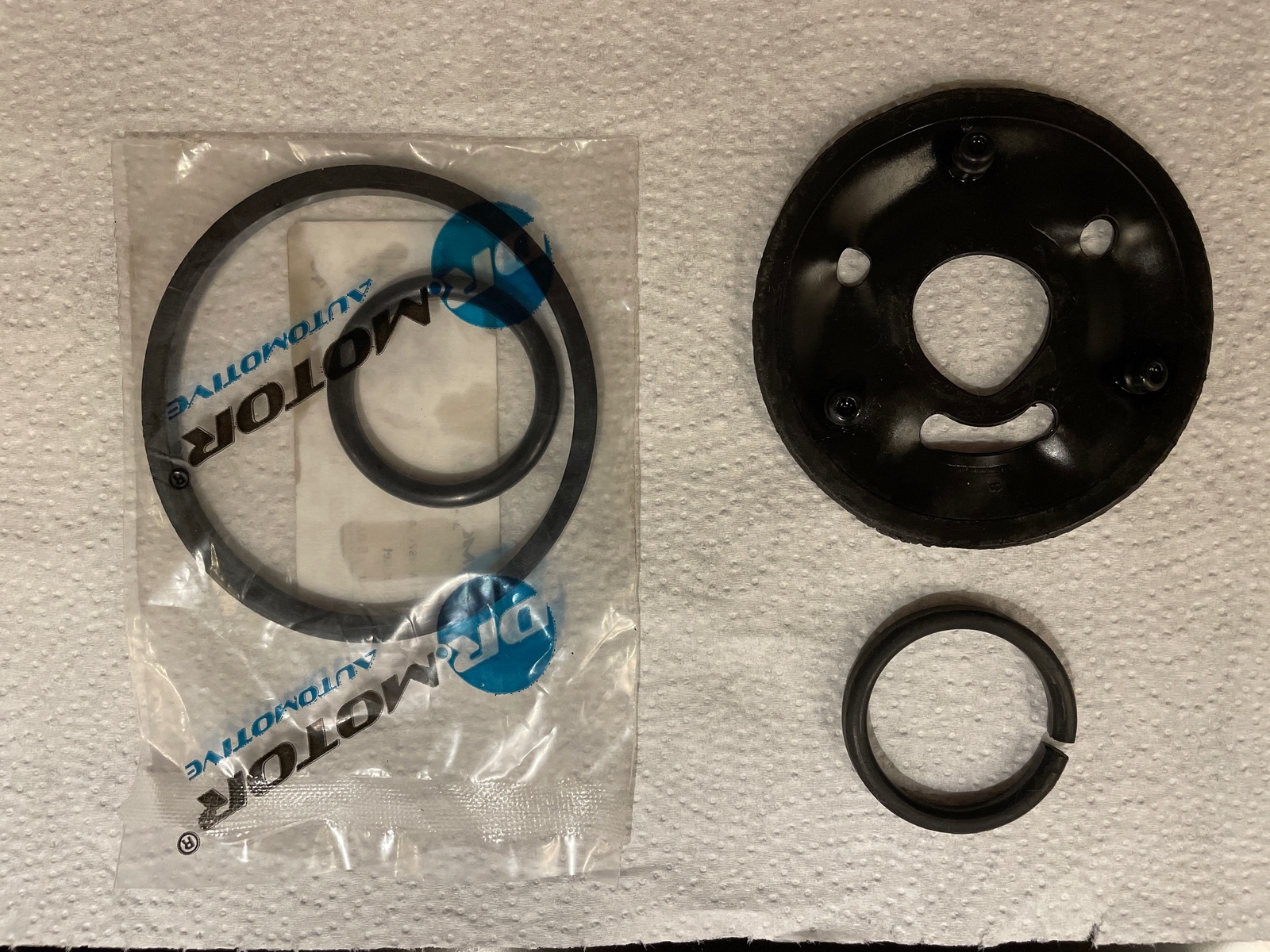

Leider musste ich nach dem Ausbau feststellen, dass die große Dichtung anders aussieht wie die des Dichtsatzes.
Die kleine ist identisch.
Kann es sein das die Große Dichtung geändert wurde, im Netz konnte ich hierzu nichts finden.
Es wird nur der große O-Ring angeboten.
Auf dem Foto links der Rep. Satz rechts die Ausgebauten Dichtungen.
Hat hierzu jemand eine Info?
