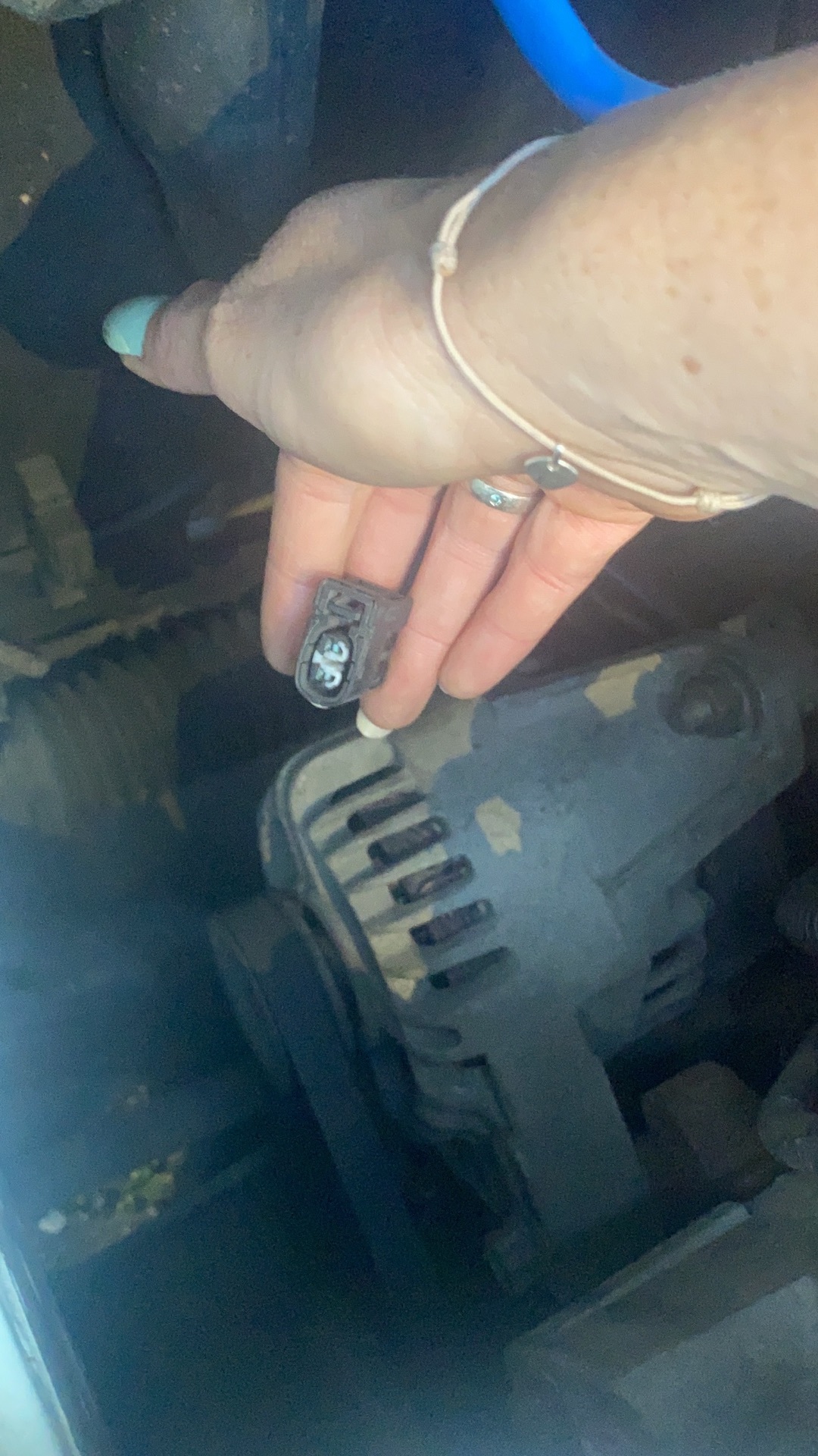

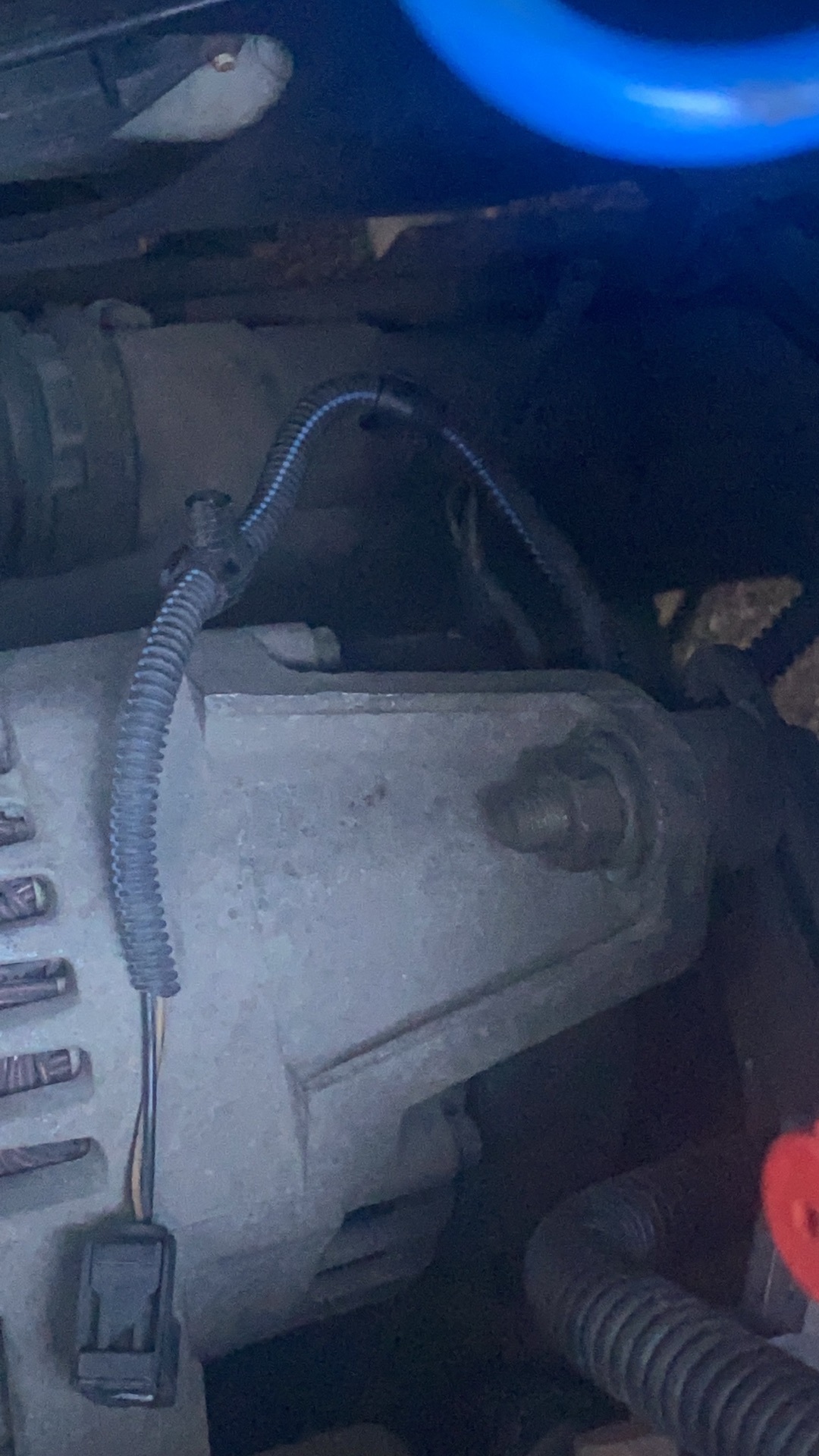

Also konnten das Auto starten mit Starterkabel von nem anderen Auto. Haben rausgefunden das dass Auto selbst keinen Strom mehr erzeugt. Die Servolenkung geht aber immer noch nicht weiterhin auf Fehlersuche ..
Es könnte die Lichtmaschine sein, die Zündkerzen schmecken alle nach Benzin. Eine Zünspule müsste man erneuern aber hald erst wenn man das eigentlich Problem findet

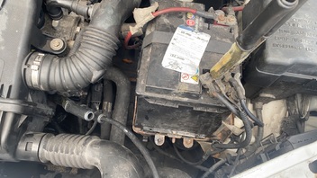

Wenn nicht genug Strom,keine E-Lenkung.
Batterie und Lima prüfen.
Wenn die ggf. erneuert sind,geht auch die Lenkung wieder.
Also dann:
Voltmeter auspacken, wenn nicht vorhanden kaufen.
Spannung (Volt) an der Batterie messen, wenn man startet: sollte die Spannung sofort abfallen zur Sicherheit nochmal fremdstarten. Wenn der Motor läuft wieder die Spannung messen, steigt die Voltzahl langsam an wird die Batterie geladen, also sind Lima und Umfeld in Ordnung, dann einfach eine neue Batterie einbauen, kostet in Baumärkten wenige Euro. Keine Angst, die sind oft genauso gut oder schlecht wie sauteure.
