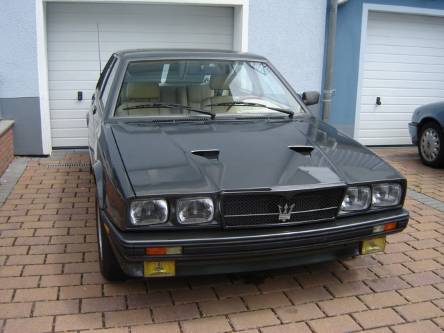

  • Ich nehme nur AVUS 5in1 !
    Gehe mal auf die Seite von denen,da brauchst du nichts mehr versiegeln!
    Ich hatte einen roten Alfa 75,der Lach war so ausgeblichen.......... nach einigen Stunden Polierarbeit stand ich vor einem Neuwagen!
    Ich habe nach dem polieren den Wagen mit einem Wasserstrahl versucht abzustrahlen,das Wasser ist sofort vom Fahrzeug
    runtergelaufen!
    Mann sollte sich auch nicht versuchen sich ans Fahrzeug anzulehnen,bin seitlich weggerutsch!!! :rolleyes:
    Habe soviel ausprobiert,ich verwende dieses Produkt seit etwa 20 Jahre glaube ich kaufe nichts Anderes mehr!
    Deine Erläuterung ist sehr gut muss ich sagen!!!! :thumbup:

  • Ich schicke dir gerne kostenlos eine Flasche und du wirst sehen das es genau so nicht ist!
    Swiss oil,genauso gut wie das billigste von ...ist ja nur der Name ders ausmacht,schon mal tests gelesen....................
    Hatte Swiss oil hier........lachhaft für den preis!!!

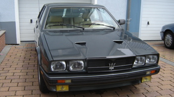

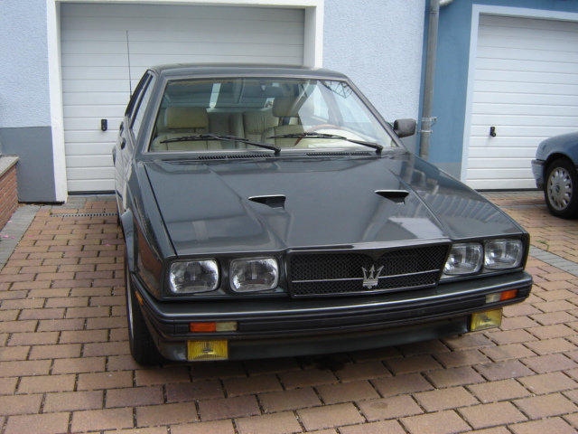

    Erst BMW-Lackreiniger dann Avus,so sieht das dann aus,an meinem Biturbo kommt nichts anderes dran!
    Jeder hat seine eigene Philosophie! ;)
    Lack ist 30 Jahre alt sieht aus wie neu,habe den Maserati seit 2011!
    Wasser läuft einfach ab,Mücken und Co lassen sich einfach mit Wasser abspülen ohne viel zu wischen,Meguiars ist echter Dreck
    hatte ich ausprobiert,echter Mist Sorry selbst der Lackreiniger ist .................. :cursing:

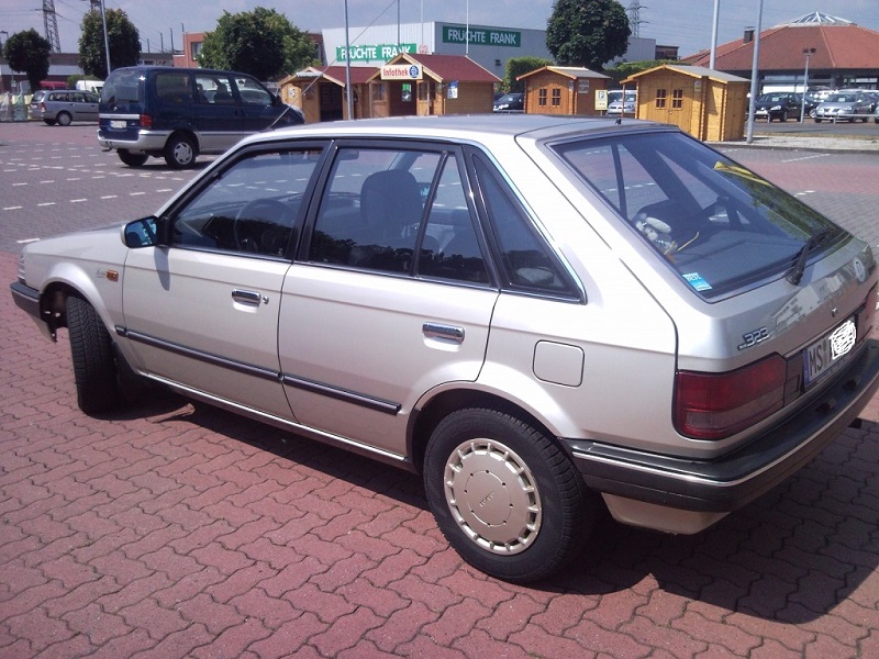

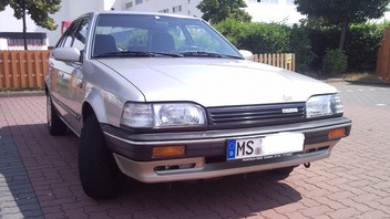

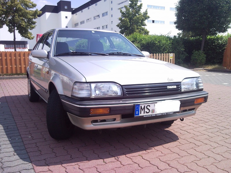

    Anbei ein paar Fotos eines Mazda's 323 Bj. 1988 den ich vor einigen Tagen aufbereitet (Lack, Kunstoffteile, etc.) habe..
    "Mann" beachte die Spiegelungen im Lack...
    Aufwand ca: 20-Stunden..
