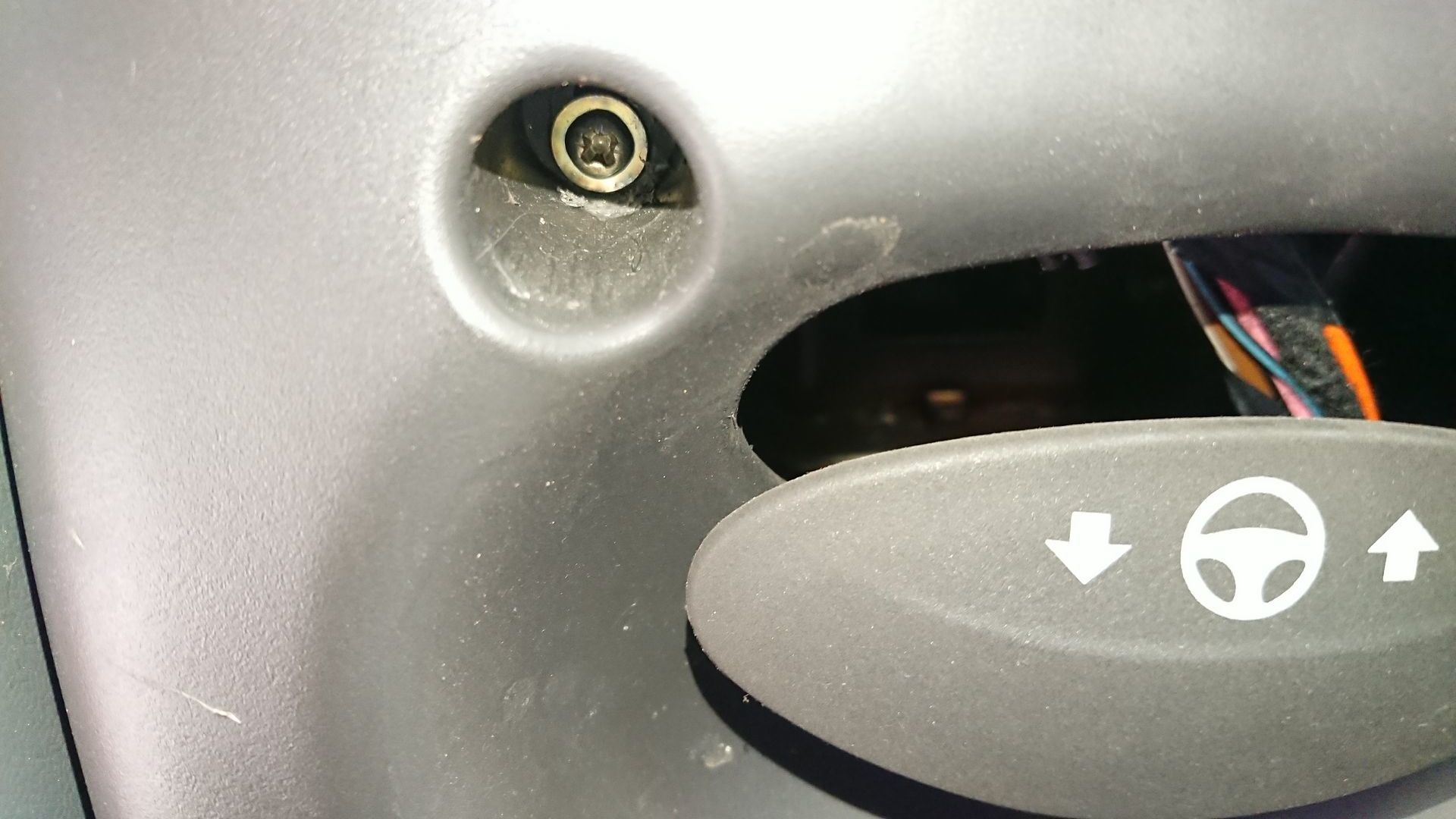

  • Also, ich habe/hatte das gleiche Problem und bin davon abgeschreckt worden das ein neues Zündschloss 200€ kosten soll (laut Aussage Fiat Gütersloh).
    Also habe ich mir das Zünschloss mal vorgenommen und ausgebaut. Geht recht einfach. Zündschlüssel rein, untere Lenksäulenverkleidung abbauen (4 Schrauben). Schlüssel so weit drehen (ich glaube es war Pos1) das man die kleine Metalllasche (siehe Bild Roter Pfeil) eindrücken kann.
    Jetzt geht der Zylinder raus. SCHLÜSSEL drin LASSEN!
    Nun einfach nen Drehmel oder vergleichbares Werzeug oder ne Feile nehmen und das rot umrandete Metallstück etwas abfeilen/abtragen und die Kanten abrunden (vor allen Dingen an den langen Seiten)
    Jetzt den Zylinder wieder einbauen und über die leichtgängigkeit freuen!

    Danke für die Bilder ,bei meinem bin ich beim Ersten Bild stehen geblieben und kann die Innereien nicht rauskriegen um die Kanten abzurunden
    trotz entfernten Sicherungsring. Was für Hokus Pokus muss man da machen.Gruß ?(
