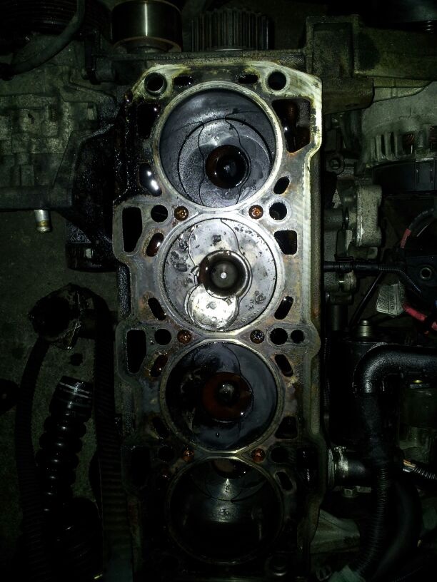

Vor 7 Wochen machte der Fiat Punto 1.9 jtd BJ 2003, Anstalten beim starten. Also nahm ich einige Spritzer Bremsenreiniger zum starten am Anlasser. Bevor ich zur Werkstatt konnte. Im Nachhinein natürlich eine dumme Idee.
Einmal beim starten war es wohl zuviel und es gab einen lauten Knall und starker Rauchausstoss.
Der Wagen lief und hörte sich aber an wie ein Traktor mit relativ viel Rauchentwicklung.

Wurden auch eingebaut. Wagen sprang an, stotterte trotzdem. Der Verdacht der Werkstatt Zylinderkopf.
Motor aufgemacht.

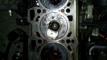

Durch den Knall beim zünden hat ein Kolben Spuren im Motorblock hinterlassen, runde Eindellung. 1-2mm Tiefe.
Was nun?
Die Werkstatt empfahl Hydrostößel und 2Ventile zu tauschen plus Zylinderkopfdichtung, da der nach dem Aufmachen immer getauscht werden muss.

Der Meister gleich, der Wagen läuft, aber ich würde ihn nicht fahren. Der pustet viel Rauch aus. Angeblich bei dem Kolben, der sich da so reingedrückt hat, zieht sich wohl Öl rein und wird mit verbrannt...
Tatsächlich, der Wagen springt sofort an, aber wenn man im Leerlauf auf Gas steigt ist es eine Nebelmaschine. Der starke weiße Rauch stinkt ungeheuerlich nach verbranntem Benzin/Öl/Gummi.
