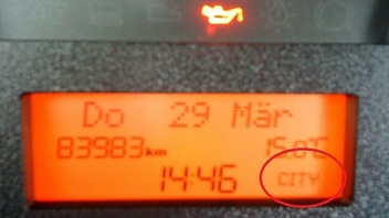

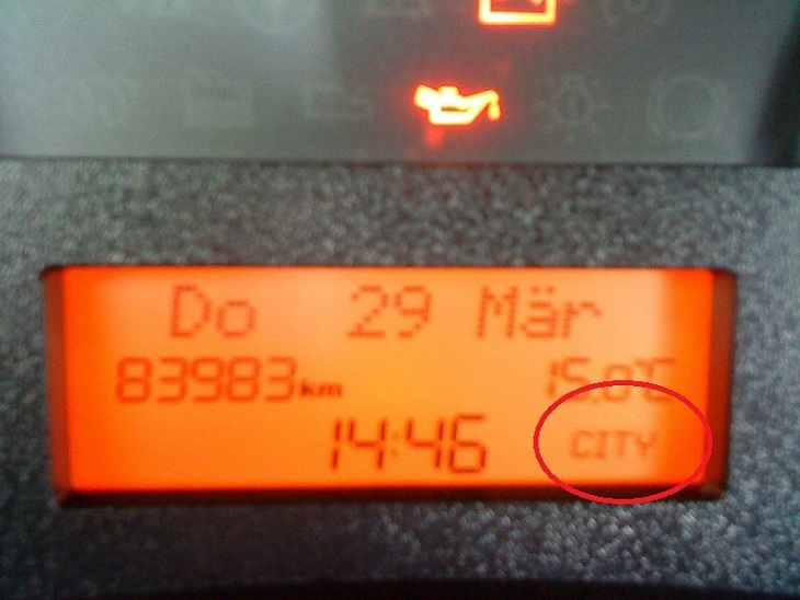

Danke für den Tipp, so habe ich mir mal die Bedienungsanleitung angesehen, was da so drin steht. Unter dem Stichwort "Elektrische Servolenkung" steht u.a. Die el. Servolenkung funktioniert nur mit Zündschlüssel auf MAR und laufendem Motor, das letztere ist klar, das Erste geht automatisch, beim starten dreht man den Zündschlüssel nach rechts (AVV), danach rückt der Zündschlüssel wirder etwas zurück auf MAR. Zur Funktion "City", habe ich nie genutzt, steht in der Bedienungsanleitung "um die Funktion City ein- oder auszuschalten, die Taste A auf dem Mitteltunnel neben dem Schalthebel drücken (auf der Taste selbst steht "City", man kann also nichts falsch machen), Das Einschalten der Funktion wird entweder vom Aufleuchten der Kontrolleuchte (da ist ein Lenkrad abgebildet) angezeigt. Genau das sehe ich nicht, weil diese Anzeige ständig leuchtet, wenn die Servolenkung blockiert ist. Ich kann also nicht sehen, ob ich mit oder ohne City-Funktion fahre. Diese Funktion kann ich eigentlich nur dann ausprobieren, wenn die Servolenkung mal wieder funktioniert.
Nein das ist Falsch. das sieht so aus.... oder hast du ein Abarth oder GT weil die einen anderen Tacho haben. Das Symbol zeigt dir ja an das ein Fehler in der Elek. Servolenkung bzw ein Fehlerhaftes signal ist. Man wird wohl nicht drum herumkommen und mal nach schauen müssen (Wackler, Kabelbruch ,Korriedierte kontakte) Wie gesagt ohne (Selber) zu schauen helfen noch so viele tipps nix.
