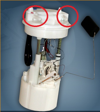

    1.also hab mir das mal angesehen und ich konnte nicht feststellen woher das benzin gekommen ist...
    2.habe auch eine andere pumpe drin als auf dem bild ;)
    Tach
    1.Komisch :wacko: hat das Auto vor dem schauen länger Gestanden? Dann ist der ganze sprit verdunstet.
    2.Ganz einfach erklärt das ist eine Pumpe aus dem 1er Punto ;) Der Panda wird eine Neuere Verbesserde haben.
