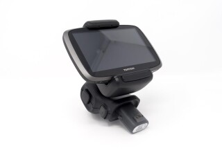

Das ist die Navigationsvorbereitung.
Da konnte man ein TOMTOM Navi mit einem Adapter anschließen, eher gesagt Einstecken ohne Zusätzlichen Kabelsalat.
Das sah dann So aus und der ganze Spaß hat dazumal um die 450 Euro gekostet... also Adapter und Navi.
