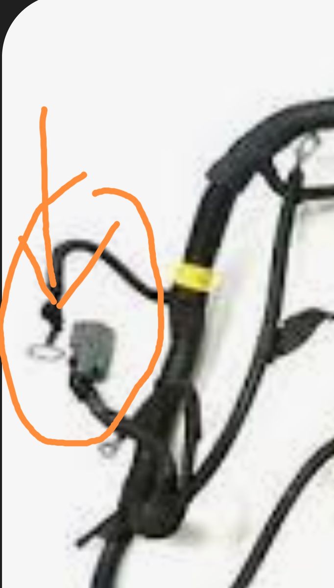

Hab noch mal vom Kabelbaum ein Bild gemacht
Das ist dem Vorbesitzer passiert.
Ich denke während der Fahrt.
Spannrolle auseinander gefallen, blockiert und Zähne vom Zahnriemen weg geraspelt.
