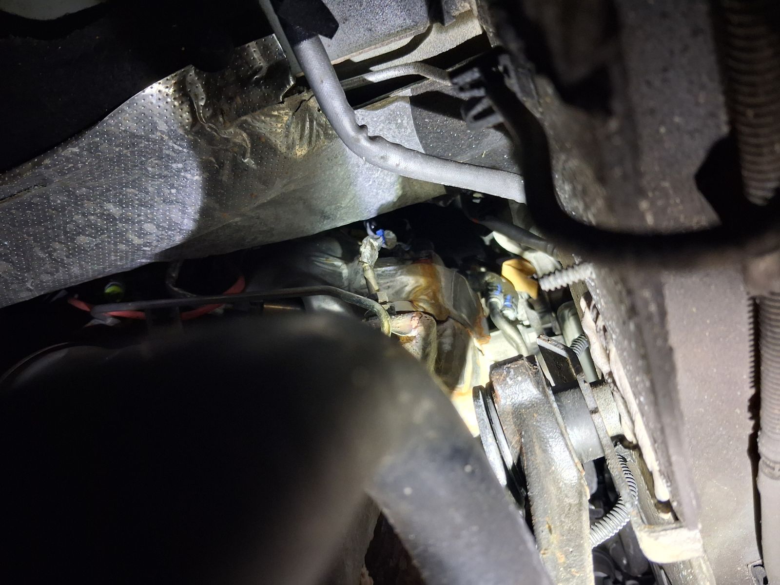

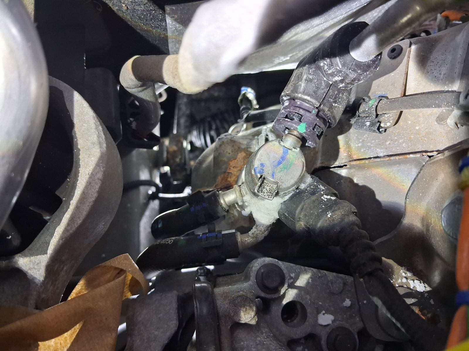

  • Moin Leute .leider hat sich mein Bus mal wieder eingenebelt mit Adbluemief
    nach dem Tausch der Adbluedüse ,,hat er bei der nächsten Regeneration wieder nach Ammoniak gestunken ...
    Ergebnis ...der Schlauch hatte ein Miniloch ..wurde wieder Bei Stellantis in Schnelsen gemacht 3 Tage aufs teil gewartet und dann hin und wurde Ratzfazwieder fertig ...700 Euro für die Rep
