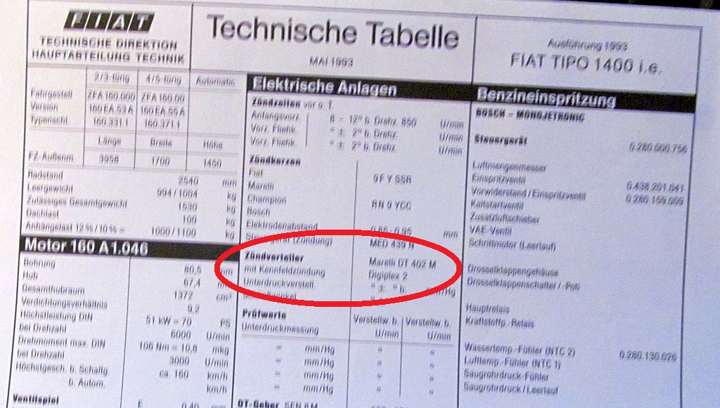

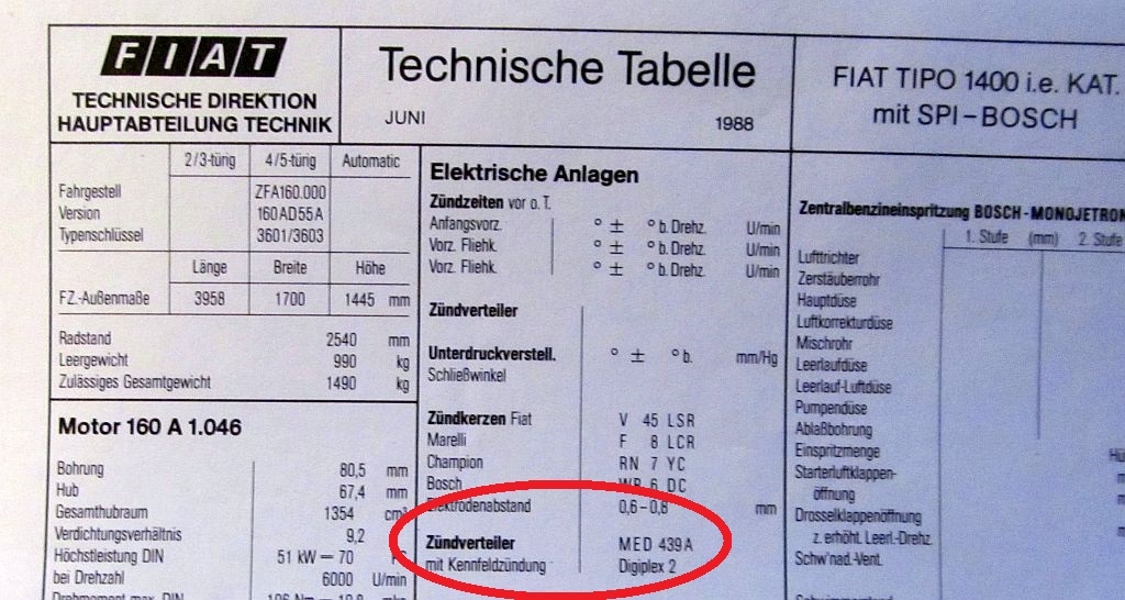

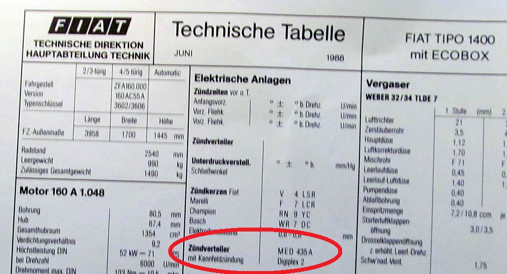

Nach meinen Unterlagen haben alle 1,4-er Tipo die Digiplex2 verbaut, lediglich die Verteiler unterscheiden sich hier teilweise.
