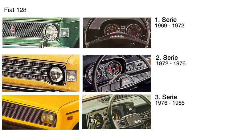

    die Frage ist, ab wann wir von den verschiedensten Version sprechen.
    1966 - 1969 Vorprojekt X1/1 (nun wisst ihr auch, warum der X 1/9 so heisst ) ;)
    1969 - 1972 128er erste Serie
    1972 - 1976 128er zweite Serie
    1976 - 1985 128er dritte Serie in der Schweiz als Fiat 128 Nuova verkauft
    Der Abarth wurde nur zwischen 1977 - 1978 verkauft. Somit wäre das dritte Serie und wurde auch in Deutschland verkauft.
    Zwischen der 1. und der 2. Serie gab es keine grossen Änderungen. Leichte Modifikation an Front und Heck sowie an der Innenausstattung.
    Dein Bild also zeigt eine 128er der dritten Generation.
    Also ein 128er Nuova.
