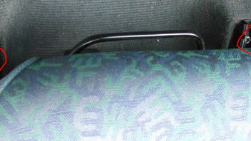

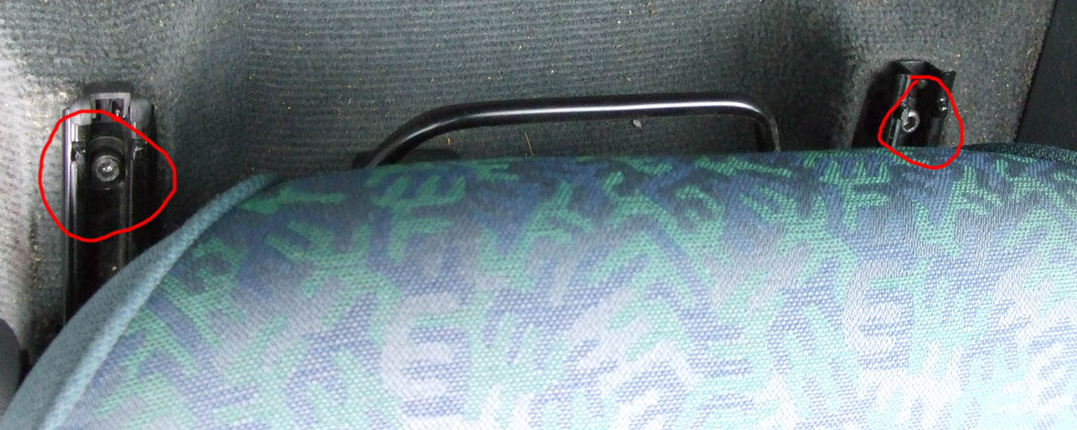

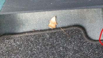

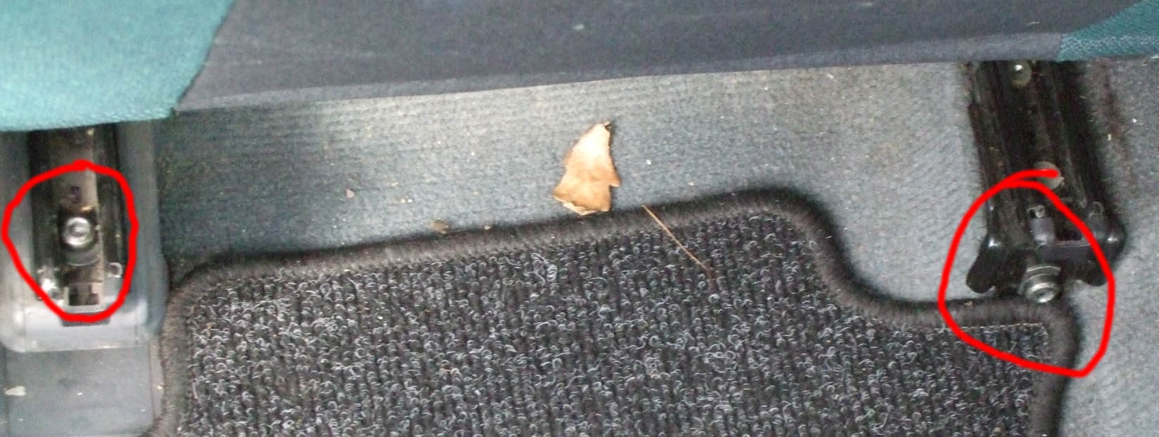

Hallo
du schreibst ja nicht was du für ein Auto fährst. Ich fahre Brava, davon sind auch die Fotos. Bei mir ist der Sitz mit vier Schrauben befestigt. Zwei an den vorderen Enden der Schiene in der der Sitz zu verschieben geht, zwei am hinteren Ende. Bis auf eine am hinteren Ende (die ist waagerecht von hinten eingeschraubt) sind alle Schrauben von oben eingeschraubt. Es sind bei mir Inbus-Schrauben ich glaube Größe 6. Die Positionen sind auf den Fotos nochmal gekennzeichnet. Wenn die Schrauben raus sind kannst du den Sitz ganz einfach rausnehmen.
Achso ganz wichtig: wenn ein Seitenairbag im Sitz vorhanden ist gibt es irgendwo unter dem Sitz eine Steckverbindung, die muß natürlich dann auch getrennt werden (und nicht vergessen beim Einbau wieder anzuschließen).
