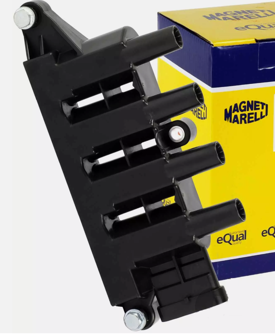

    Die Kabel, die von den Zündkerzen abgehen, stecken in der Zündspule drin. Möglicherweise ist die Zündspule defekt. Diese lässt sich einfach und schnell austauschen.

  • Zündspule habe ich vorhin noch erneuert, Fehler ist immer noch genauso da und es kommt noch mehr. Pipt jetzt und zeigt im Bordcomputer zu wenig Sprit an, obwohl fast voll getankt und beim Start Versuch ist der Tacho einmal komplett ausgegangen.
