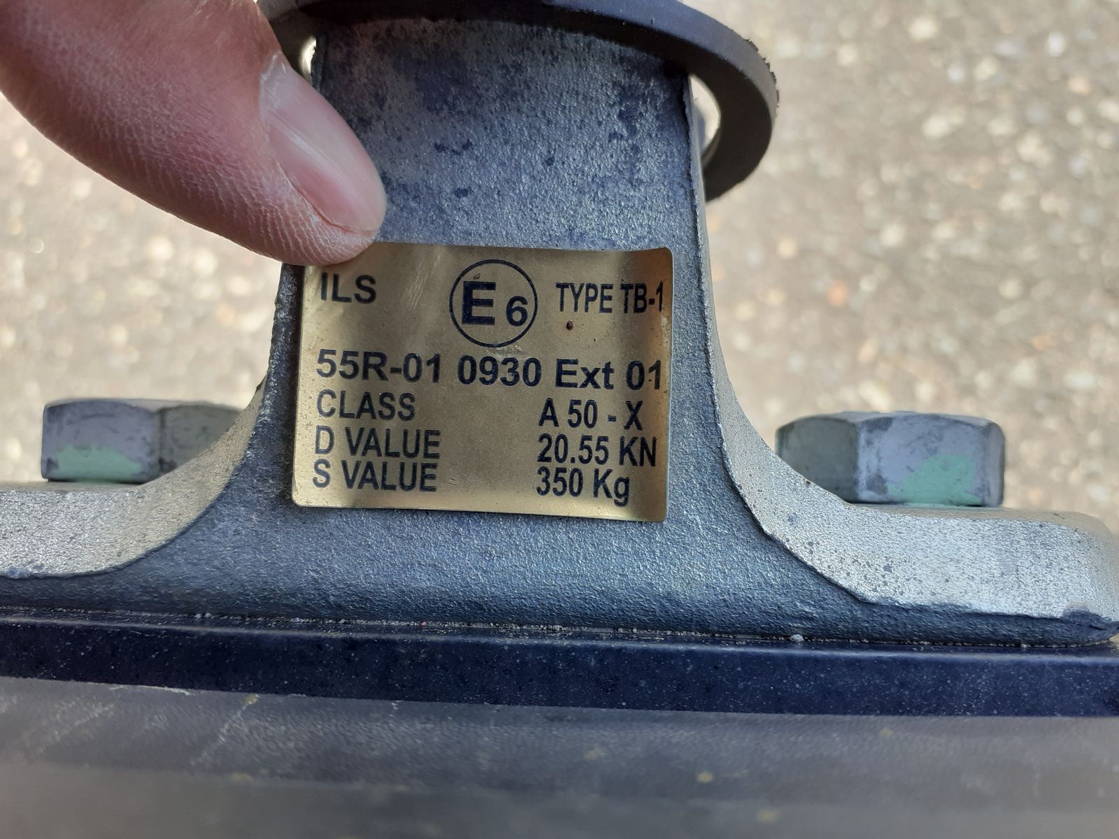

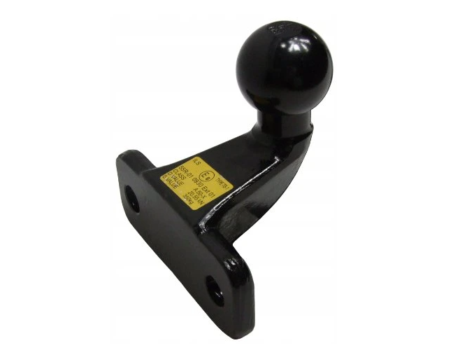

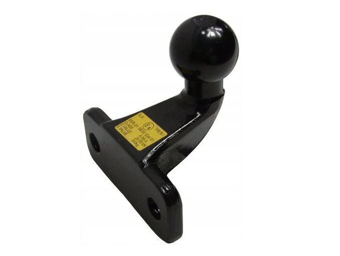

Hallo liebe Gemeinde, die Plakette an meiner starren AHK ist abgefallen. Talento Bj. 2018, 146 PS Diesel aus 1,6 L. Im Schein und im Bordbuch steht leider kein Hersteller. Nur, dass der Wagen 2.000 KG ziehen darf und eine Stützlast von 80 KG hat. Der Fiat Händler konnte mir nicht weiterhelfen und FIAT Turin teilte mit, dass in der Abteilung für Homologation nichts hinterlegt sei, ich müsse der Hersteller ausfindig machen (Oris, Westfalia etc.) und die Plakette über den Hersteller anfordern. Ich möchte halt vermeiden, dass ich bei einer Kontrolle oder dem TÜV Probleme bekomme, weil keine E-Plakette mehr dran ist. Es war nur ein Aufkleber. Kann mir hier vielleicht jemand ein Foto von seiner Plakette und der Kupplung senden, damit ich die Plakette ordern kann? Vielen Dank

super vielen Dank
hast Du einen 2,0 oder 1,6 Liter?
Moin 2.0 170 Ps von 11/ 2020 ...damals neugekauft mit N1 Zulassung als Lkw 3070 Kg .Anhängelast ist gleich bei 1,6 oder 2,0 D

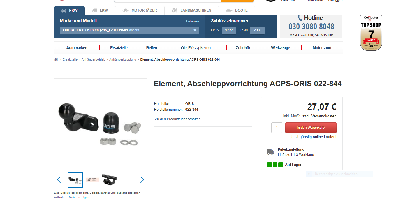

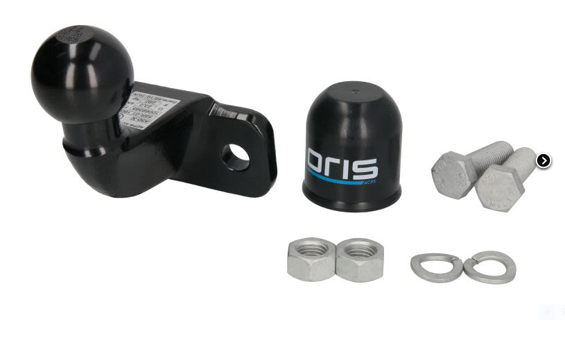

hab Dein Bild meinem Fiat Händler gezeigt, er konnte mit dem Hersteller ILS gar nichts anfangen. Er konnte einen solchen Aufkleber nicht beschaffen, nur wenn es ein namhafter Hersteller wäre wie Westfalia, Oris, Brink etc.... Ist echt verhext, letztes Jahr war der Aufkleber noch dran. Wenn im Sommer jetzt die Polizei oder die BAG ne Kontrolle macht (oder der TÜV) wenn ich nen Wohnwagen ziehe, dann kann es sein, dass ich Probleme bekommen... Gibts nen Tipp wie ich verfahren kann? Vielen Dank
MoinKnut, so würde ich das machen.. um viel " Alarm " mit den Graukitteln + der Rennleitung zu vermeiden .. festziehen MIT Drehmomentschlüssel ..und gut is !
vielen Dank!

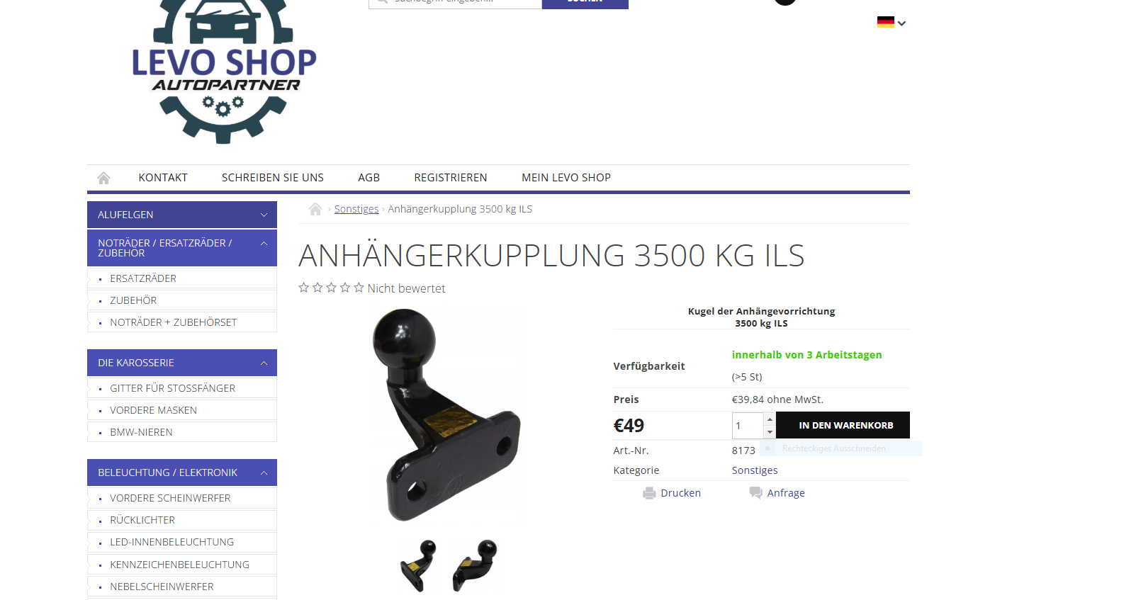

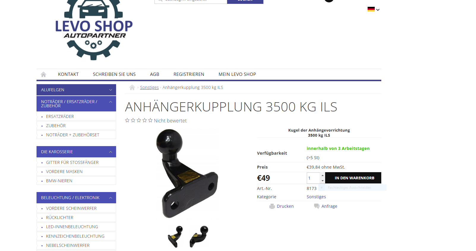

Ja wenn ich den Aufkleber für 5 Euro net bekomme dann halt ein neuer Kugelkopf -
Moin ..5Euro werden sie dir wohl als " Porto+Verpackung " berechnen ...
Ich hatte bei Eberspächer ein Ersatztypenschild für eine Airtronic Standheizung über einen Händler bestellt .... = 25 Euro ...
hat geklappt. Hab für 10€ zwei Aufkleber zugesandt bekommen. vielen Dank an alle hier
