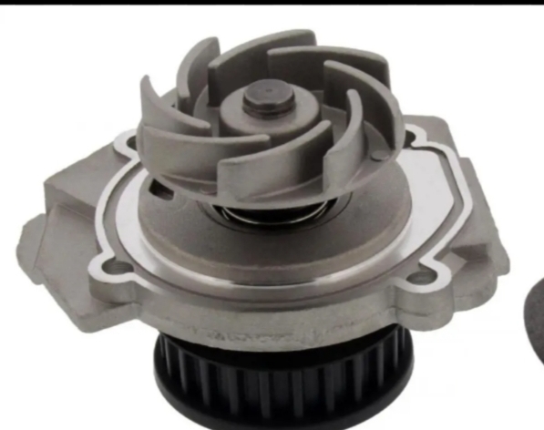

Wasserpumpe schließe ich aus, die wurde vor 2 1/2 Jahren erneuert mitsamt neuem Kühlmittel.
