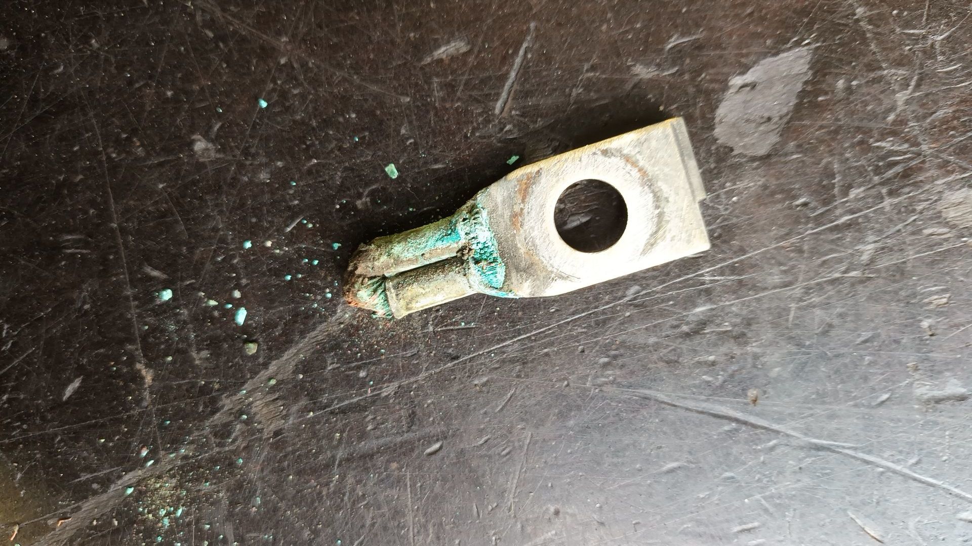

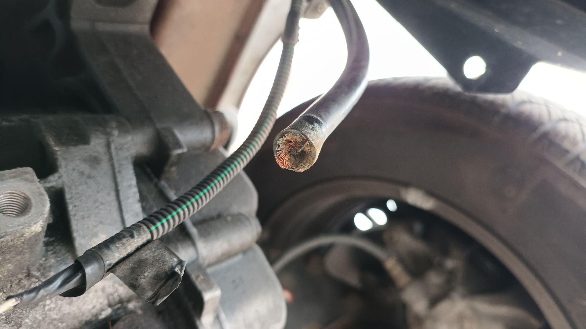

    Wollte die Kontakte reinigen und das Kabel abschrauben und dann hatte ich plötzlich das Kabel in der Hand.
    Unter dem Schrumpfschlauch zum Kabelschuh war das Kabel komplett durch, innerhalb der Isolation alle Litzen schwarz.
    Der Anlasser lief zuletzt nur noch über wenige Litzen, die dann vermutlich durchgeschmolzen sind.
