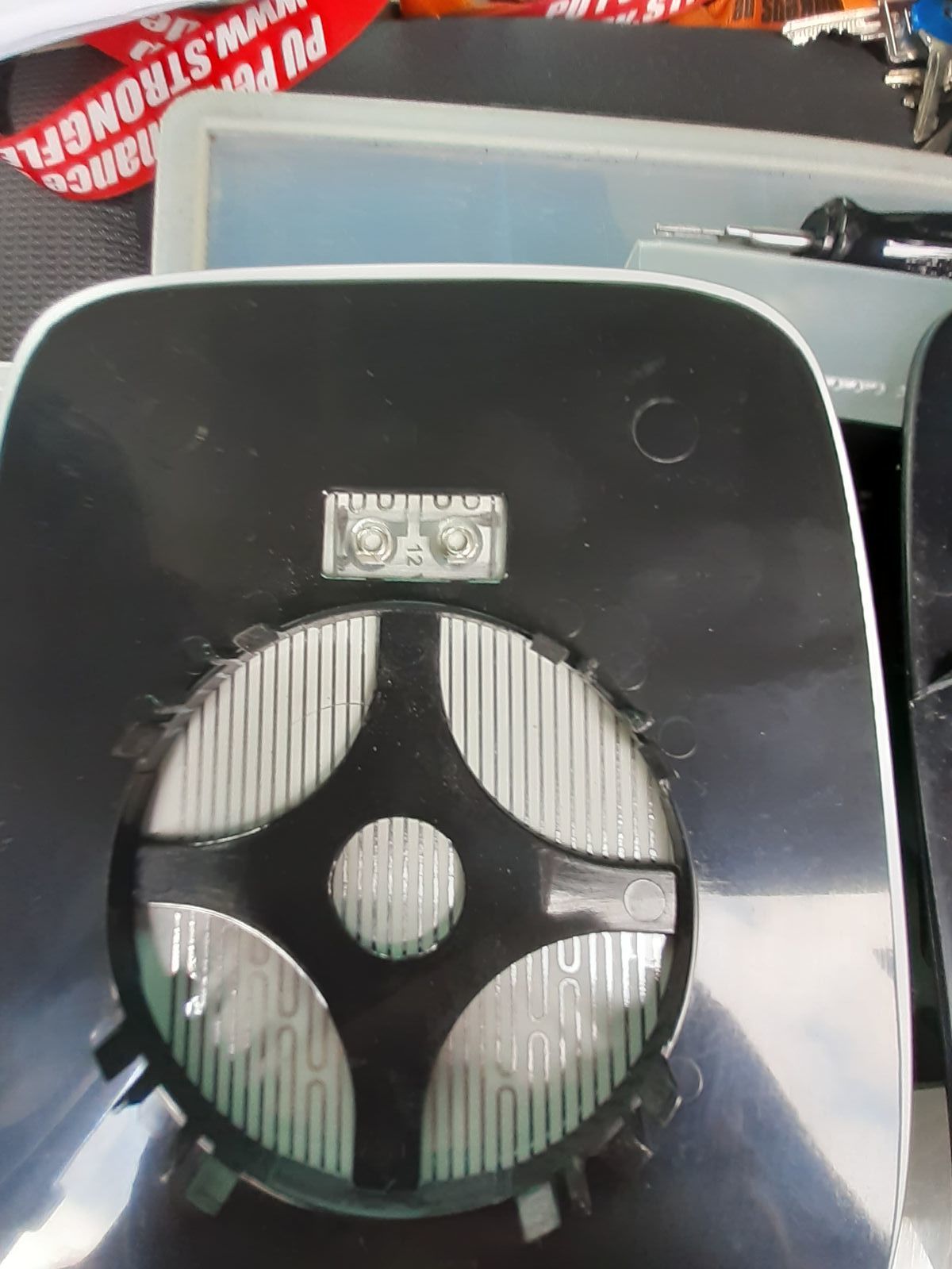

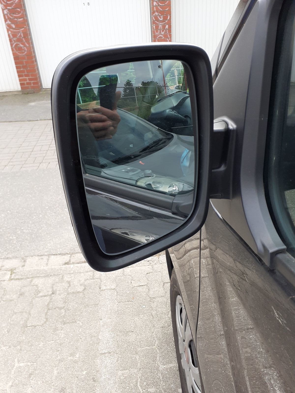

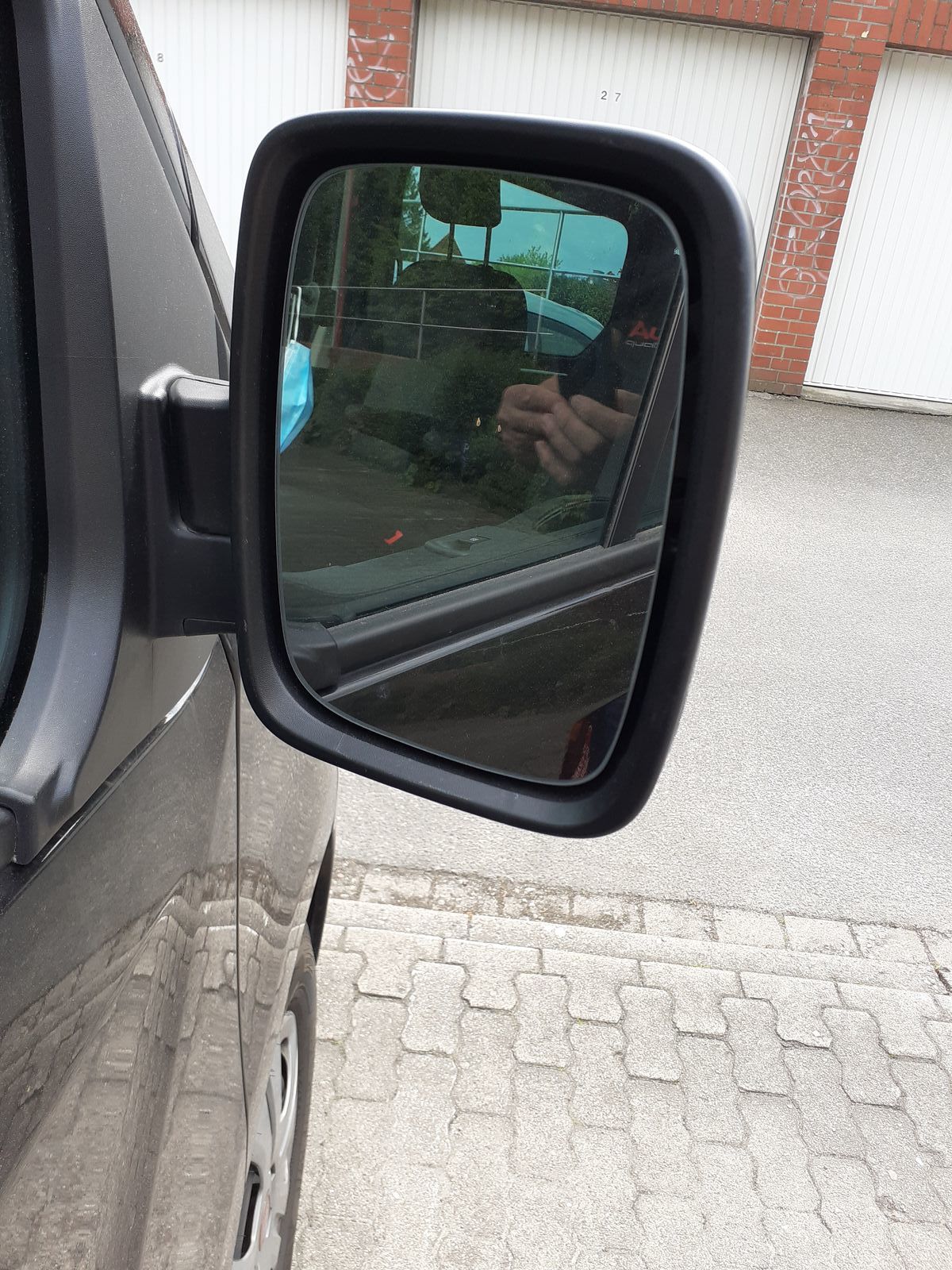

da ich mich schon öfter über die Aussenspiegelgläser ![]()
am Talento geärgert habe , sind jetzt "plane" Gläser dran..
Bei Fiat gibt es nix als Glasersatz ..nur die originalen , die für Wohnwagenbetrieb absoluter Mist sind.

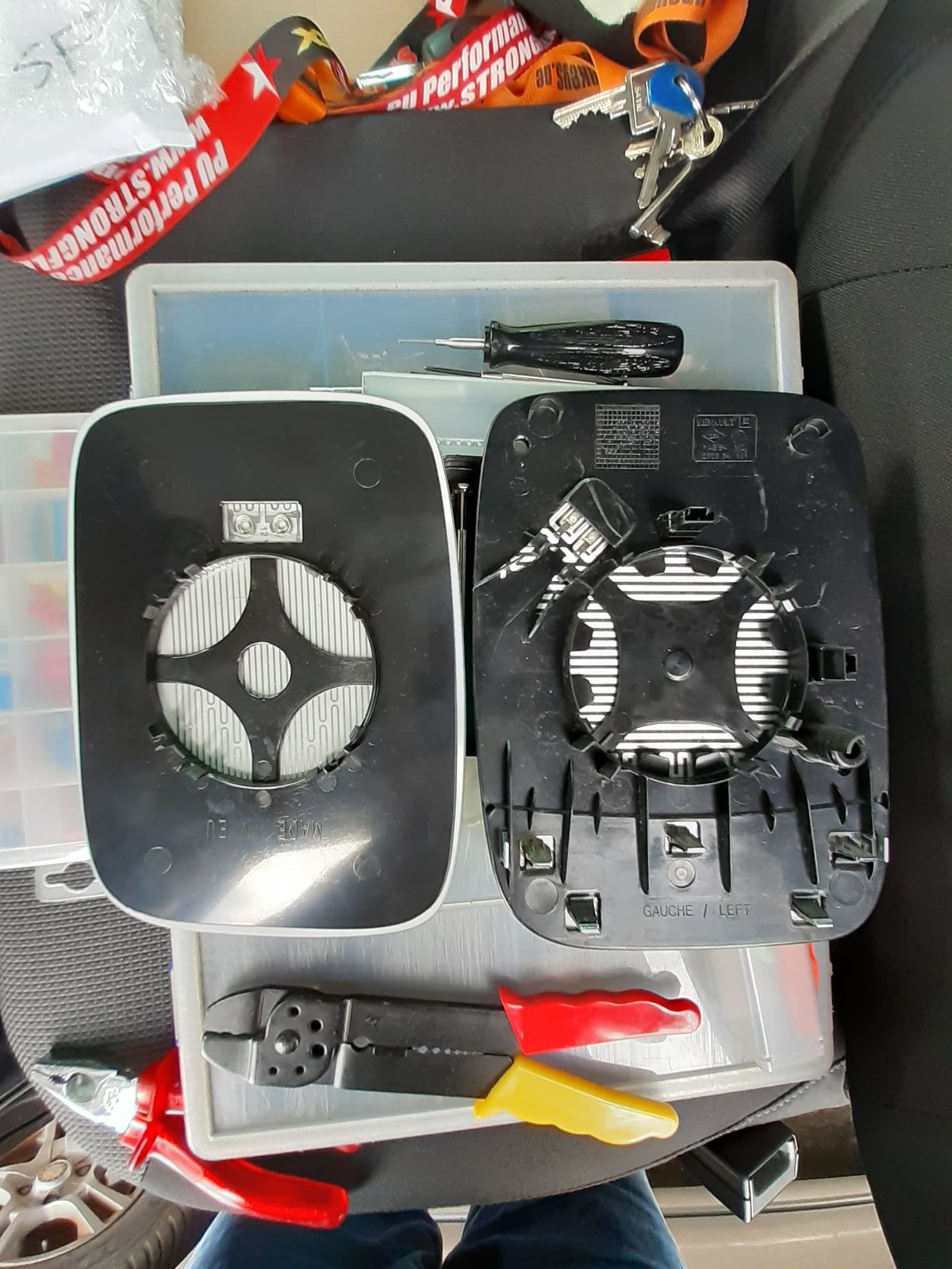

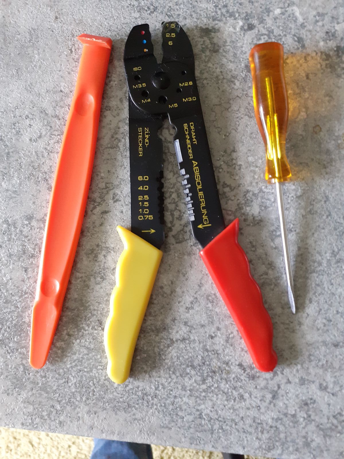

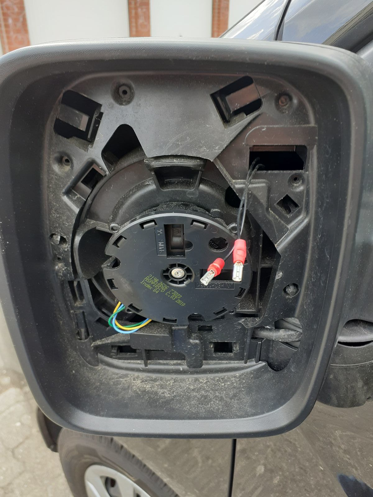

Der Umbau dauert ca 30 min .

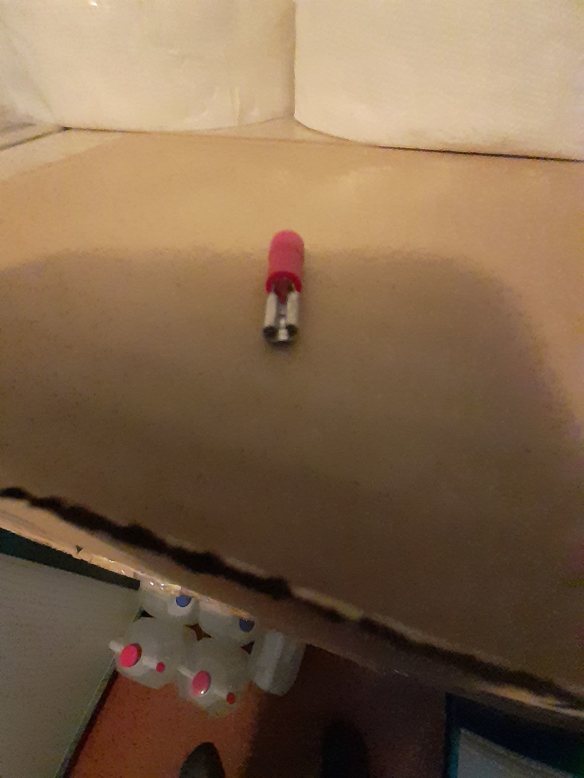

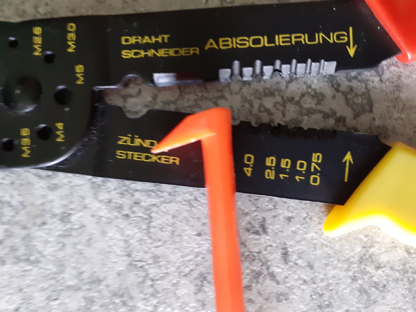

Der Stecker passt leider nicht mehr ,aber zwei Kabelschuhe aufquetschen und es passt.
Mit den Gläser hat mann einen besseren Blick beim rangieren mit dem Wohnwagen ....keine verzerrte
Sicht mehr ! Werkzeug dafür hat wohl jeder Hobbyschrauber.
