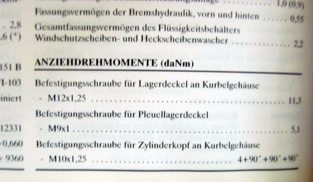

Wer kann mir weiterhelfen ? Überhole meinem Barchetta Moto ( baujahr 97 A1 ).Alles schön zerlegt .Wieder zusammengebaut .
Fehlen mir nur noch die Drehmomente für den Kopf .

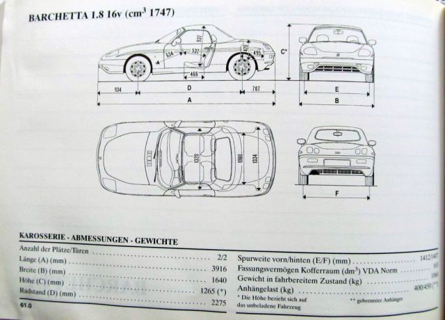

Hallo "pfaelzer55"
bitteschön - hier sind die gewünschten Daten - ich hoffe Du kommst damit weiter...
