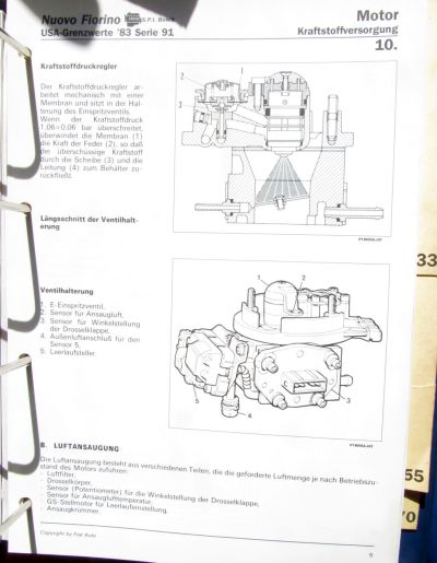

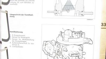

Als zweiter Fehlerkode, der dann aber wegging kam auch die Drosselklappe.
Diese würde ich gerne reinigen.
Doch ich weiss nicht genau wie das geht, am besten ohne Ausbau? und wo genau finde ich sie?
Hat jemand ein passendes HANDBUCH für diesen Fiorino?
