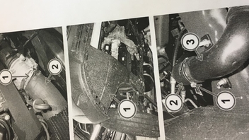

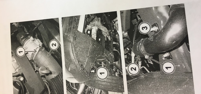

Wir hatten nach neuester Software erst einmal ruhe mit dem Ruckeln und unser Ducato lief 1A. Jetzt hatten wir das Ruckeln bis hin zum Notlauf wobei der Motor zu wiederholten mal auch noch ganz aus ging. Nach Rücksprache mit der Werkstatt handelt es sich um einen losen Turboschlauch, der nicht mehr richtig dicht ist. Die Schellen lösen sich und das Steuergerät reagiert... Am Montag gibt es dann neue Schellen. -
