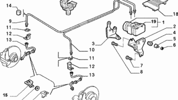

Entweder reicht das bild oder du machst ein Bild vom Motorraum deines Wagens und es wird markiert.
Was du suchst ist die Nummer 1 bzw 19

gibt es zu dem bild auch eine Beschriftung z.b. was, was ist?
Nummer 1 heißt dort: PUMPE
Und nummer 19 heißt dort : CENTRALINA ELETTRONICA
Das ist aber eine Komplette einheit
