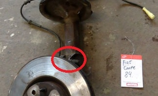

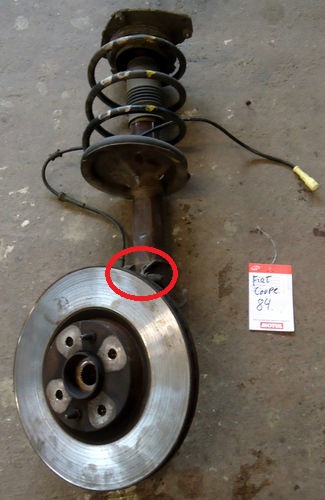

Wie es jetzt genau beim Coupe ausssieht weis ich auch nicht auf jeden Fall brauchst du einen Federspanner. Ich habe jetzt nur das Bild gefunden hier scheint es eine Einheit (Feder und Dämpfer sind auch in ausgebauten zustand zusammen und die Feder steht unter (Vor)spannung) zu sein. Wenn es eine Einheit ist trennst du die Domlager von der Karosse (Oben) dann noch die Zwei schrauben unten an dem Achs gehäuse und du müsstest die Federbeine in der Hand haben (Leitungen aushängen ist selbstverständlich) alle schrauben sind Metrisch Warscheinlich 19 und/oder 17er. Später auf jeden fall Spur einstellen wird aber auch klar sein.
Ach ja in dem Roten kreis siehst du die obere von zwei Schrauben.Fiat´sche grüße
ohhh vielen Dank für das Foto... sieht ja eigntl ganz easy aus
... will mich am we mal dran machen !! werde dann auch gleich wieder berichten !! -
Tu mir aber den gefallen und schau genau nach ob das wirklich eine "Einheit" (wie oben beschrieben) ist sonst würden deine Finger ganz schön leiden (Amputationsgefahr)
Auf dem Bild siehtsnach einer Einheit aus aber "Vorsicht ist besser als Nachsicht"
Fiat´sche grüße

Was mich interessiert war es nun eine Einheit wie auf dem Bild
Warum musste das Traggelenk auch noch ab? (ich wechsel sonst am 127er und 128er die Dämpfer
)Aber schön das alles geklappt hat
Fiat´sche grüße
also es war ein Teil wie auf deinem Bild zu sehen. Also um das gesamte Federbein auszubauen muss doch auch das Traggelenk ab sonst bekommt man es doch gar nicht heraus. Erst wollte ich nur den Dämfper losschrauben ( die rote makierung in deinem Bild ), aber dann hab ich gedacht,das ich dann erst wieder ne Achsvermessung machen müsste und ausserdem ist unser Federspanner ziemlich breit und mit dem wäre ich nicht richtig an die Federn gekommen. Was auch noch n bisl doof war, das ich den Drehzahlfühler dran gelassen hatte,aber ich wollte ihn nicht ausbauen, da sie zumindest bei unseren alten VW/Audi kisten zu 99% verrecken.Hatte ja trotzdem geklappt
