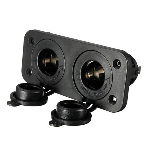

Als nächstes wird jetzt ein Kabel in den Kofferraum verlegt, wo dann eine Doppelsteckdose installiert wird, für Kühlboxen und Co.

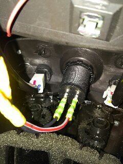

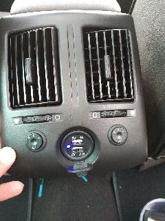

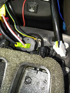

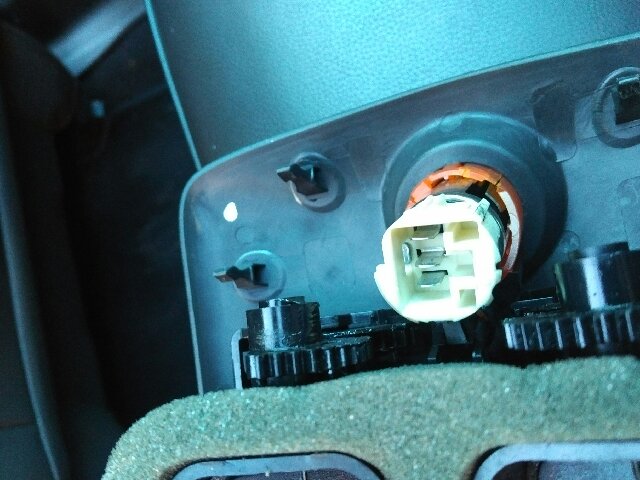

Perfekt, der Tipp war Gold wert und für mich (der Technikhonk in Person) super um zu setzen. Der org. Stecker von Fiat ließ sich super einfach auseinander nehmen. Also Kabel samt "Metallschuh" vorsichtig aus dem
Plastikdings raus gezogen und Plus und Minus an die jeweiligen Anschlüsse des USB Steckers gesteckt. Vorher habe ich die Stecker mit Isolierband aber noch isoliert, damit sich da nix in die Quere kommt und
mein Schatzi aus "unerfindlichen" Gründen anfängt zu qualmen
.Zigarettenanzünder raus gebaut, was auch nicht so schwer war. Die USB Buchse eingebaut und angeschlossen. Zack, it works. Hat auch gleich den Ladetest mit meinem Handy bestanden!
Besten Dank noch mal für die Hilfe
Und nebenbei werde ich den Zigarettenanzünder vorne in der Mittelkonsole auch raus schmeißen und gegen einen USB Anschluss austauschen. Jetzt wo ich weiß, wie einfach das ganze ist !
Leute, das war einfacher als gedacht. Der von Fiat verbaute org. Stecker lies sich so super auseinander bauen, das man die Kabel einzeln so stecken konnte. Und ruck zuck, läuft die Steckdose. Jetzt muss nur noch die Sitzheizung final angeschlossen werden und alles ist gut.
Hallo Zusammen,
ich möchte den Komfort unserer Mitfahrer in unserem Croma ein wenig erhöhen und den hinteren Zigarettenanzünder (braucht kein Mensch an der Stelle) durch eine USB Steckdose ersetzen
(Handys, Smartphones und deren Ladekabel sei Dank). Jetzt habe ich das ganze mal zur Probe auseinander genommen und musste feststellen, das es am Zigarettenanzünder selbst 3 Anschlüsse, und an der USB Dose nur 2
Anschlüsse gibt. Habe das ganze einfach mal umgesteckt und wie erwartet,geht die USB Steckdose nicht.Gibt es da nen Trick ? Muss ich Kabel tauschen ?
Bitte nicht den Vorschlag machen, ich soll doch bitte so nen Adapter nehmen, den ich nur in den Zigarettenanzünder stecken muss.......so nen Rotz hab ich hier liegen, das will ich nicht.

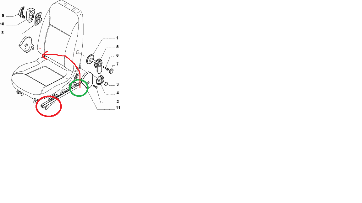

Nach längerem stöbern im Netz hab ich die Lösung in einem Alfa Forum gefunden. Die Sitze des Alfa 159 sind genau so "gestrickt" wie beim Croma. Dort sind die Sitze auch nur hinten geschraubt und vorne "nur" verankert. Thema durch
Ich möchte ja jetzt in die Sitze unseres Cromas eine Sitzheizung nachrüsten. Rückbank ist soweit, sogut. Mein Problem habe ich noch mit den Sitzen vorne. Als ich den Beifahrersitz rausnehmen wollte, habe ich
ihn schön ganz zurück gefahren, um die Schraube in der Schiene zu lösen. Bingo, was muss ich sehen, das Ding ist nicht geschraubt, sondern genietet!!Shit....zur Sicherheit habe ich den Sitz vor lauter Frust ganz
vorgezogen, um zu gucken ob der hinten an der Schiene auch genietet ist. Ist er aber nicht, da ist er mit einer Schraube im Boden verankert!
Ich habe mal hier ein Bild aus eper bearbeitet, wie ich mir das vorstelle und ich hoffe, jemand hier kann mir da helfen, ob ich Recht habe. Kann es sein, das ich hinten die Schrauben lösen muss, um den Sitz dann nach
vorne zu kippen, damit ich ihn aus der vorderen "Verankerung" heben kann !? Verstehe ich das richtig !? -

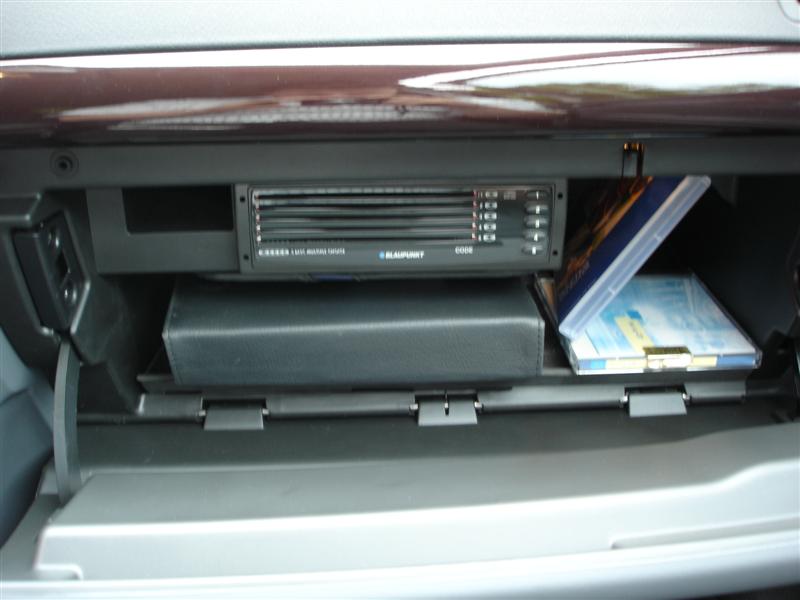

Hallo Zusammen,
dieses Wochenende habe ich mir vorgenommen, endlich den 5-fach CD Wechsler ins Handschuhfach einzubauen, weil glücklicherweise die
Serienhalterung dafür schon installiert war. Dann die Überraschung, hinter der vermeintlichen Blende, die die Öffnung für den Wechsler
abdeckt, steckt eine nicht rausnehmbare "Blackbox". (siehe Bild 1) Ich habe keinen Plan was das sein könnte und was es da soll.....habe dazu
auch in keiner Bedienungsanleitung was finden können und Eper spukt auchnix aus, soweit ich mich da durch wühlen konnte.... Hat die Box
vielleicht was mit blue&me zu tun ? Wäre vielleicht die einzige Ideedie ich hätte......Gibt es sowas auch in anderen Fiat Modellen in
ähnlicher Art!?Auf dem 2. Bild sieht man, wie es hätte aussehen sollen, wenn ich heute den Wechsler eingebaut hätte....
