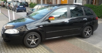

    Ein 3er BMW hat erfolgreich dazu beigetragen, das unsere Schwarze Lady für uns das zeitliche gesegnet hat. Jetzt fahren wir eine 2 Jahre jüngere Diva, die optisch leicht verändert ist aber immer noch gut aussieht 8)
    Gleicher Motor, gleiche Ausstattung .....und wieder die Sitzheizung vergessen ;( 8| :whistling:
