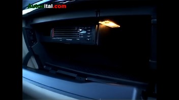

    Vor zwei Wochen hab ich den 5-fach CD Wechsler ins Handschuhfach nachgerüstet. War eine elende Fummelei, das CN+ wieder vollständig in den Schacht reinzukriegen.

    Aber an Euch alle eine Bitte. Wenn jemand einen Croma mit original eingebautem IDC A09 5-fach CD-Wechsler hat, der möchte mir bitte ein Foto vom Handschuhfach mit dem Einbaurahmen, besonders die vorderen Befestigungspunkte des Rahmens machen. Ich hab mal drei Fotos angehangen. Eines ist von dem Rahmen, den ich in das Handschuhfach einbauen möchte, aber die gelb markierten Befestigungspunkte lassen den Einbaurahmen recht weit im Handschuhfach von oben abstehen. Oder ist das so richtig?

    ich beabsichtige in das Handschuhfach meines Croma einen CD-Wechsler einzubauen. Die originale Halterung für den Wechsler hab ich. Nur muss ich das Handschuhfach ausbauen, um die Halterung anzuschrauben. Gibts beim Ausbau was besonderes zu beachten? Gibt es mehr, als die zwei im Handschuhfach sichtbaren Befestigungsschrauben?
    Ich würde mich über eine Antwort sehr freuen.
