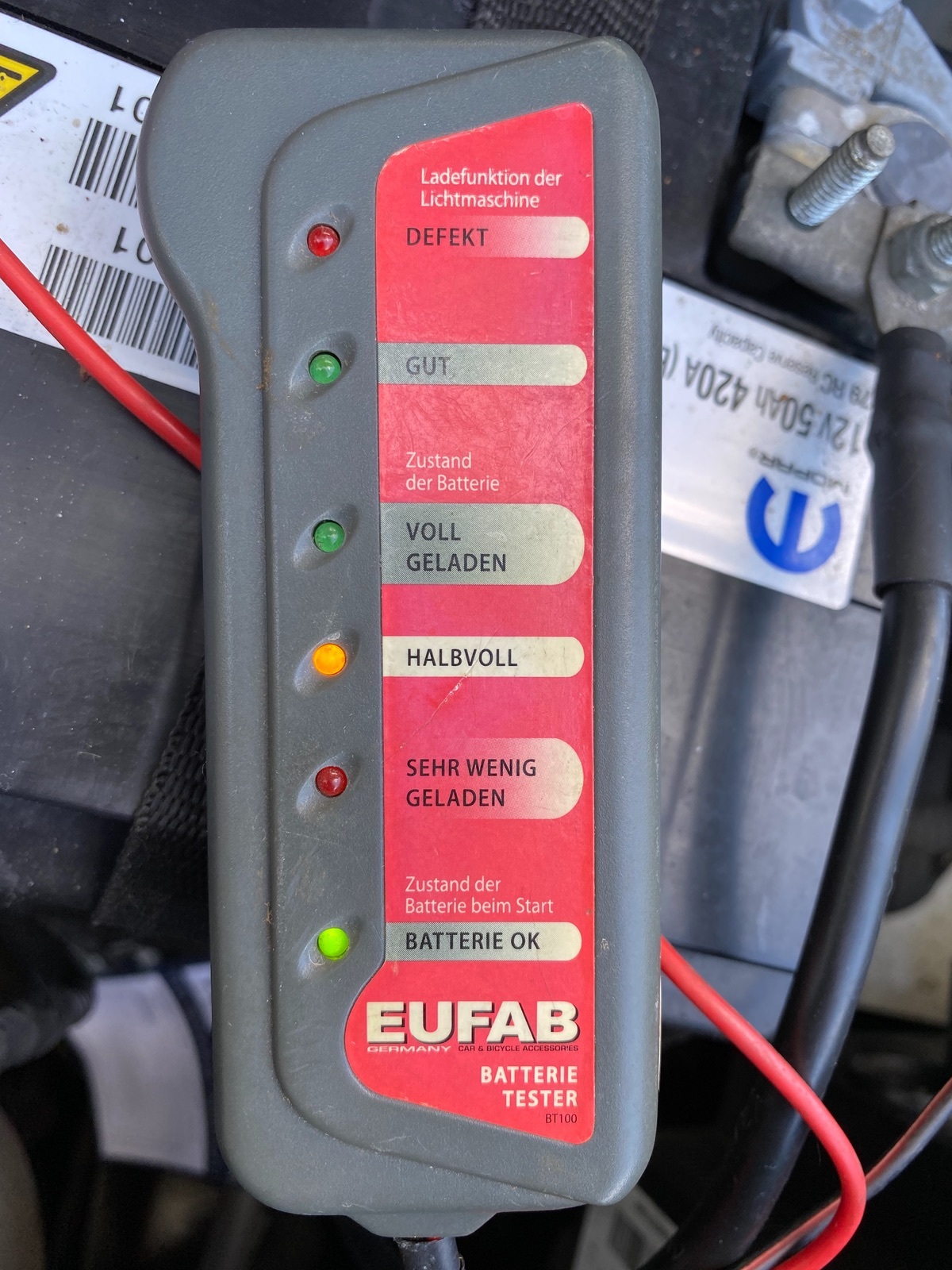

Nach nem Startvorgang Halbvoll????
Was sagt den die Lichtmaschine????
Was zeigt den ein Voltmeter beim Starten an und wen er dann läuft????

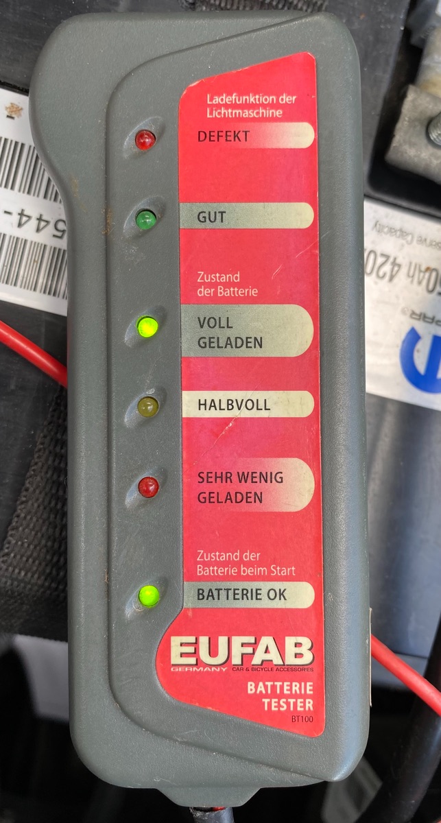

Direkt nach dem Start und bei noch laufendem Motor zeigte das Testgerät sogar dieses Bild
Das Voltmeter war eine kurze Leihgabe meines Nachbarn. Wie ich den Ladestrom der LM messe weiß ich leider nicht. Werde meinen alten Herrn fragen 🧔🏼♂️.

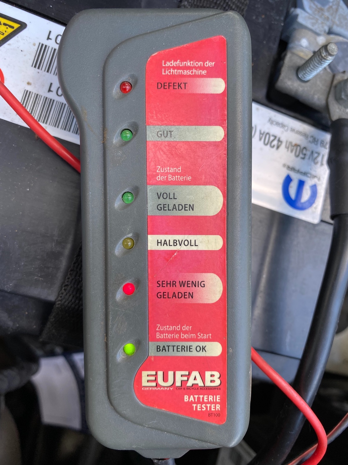

Also die Batterie scheint in Ordnung zu sein. Bild 1: 1h nach dem Aufladen.
Bild 2: Nach einem Startvorgang.
Und nach weiteren 10“ zeigte das Voltmeter 12,7 V an.
