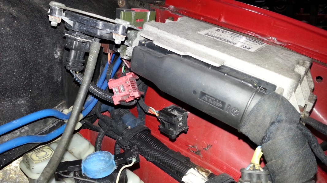

    Ich habe im Motorraum meines Seicentos zwei Relais-Sockel entdeckt, die nicht besetzt sind und lose rum oxidieren.
    Diese Sockel befinden sich im linken Bereich des Motorraums, hinter dem Steuergerät, oberhalb des Ausgleichsbehälters für die Bremsflüssigkeit.
    Der eine ist rot und der andere schwarz.
    Baujahr 2000. Hat noch kein OBD.
