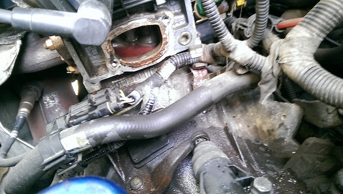

hier mal ein paar impressionen.......
besonderst ein thermostat "ohne" thermostat fand ich sehr interessant.......... -
