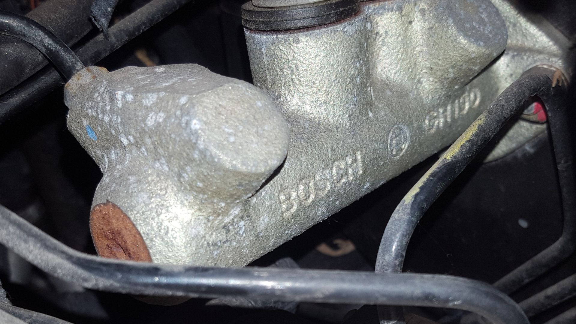

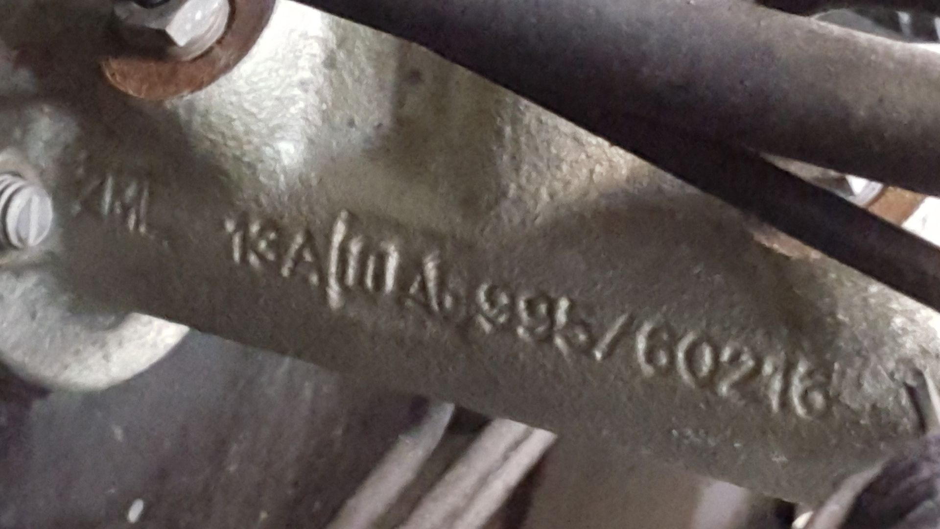

    @BREMEN20VMAREA: 77364498 hat 4 Anschlüsse und die Form ist auch anders.
    127-uwe: ich habe mir die 3 mal angesehen. die haben alle 2 Anschlüsse mit M12x1. ich habe bei mir nachgemessen und das Gewinde hat einen Durchmesser von 9.59mm. Daher gehe ich davon aus, dass ich M10x1 benötige.
    Unter diesem Link habe ich mal verglichen. Vom Aussehen und den Gewinden sollte der passen. Allerdings ist der nicht für das Bosch System sondern für Bendix und er hat wieder 4 Anschlüsse.
    Ich habe auch schon gesehen, dass bei einigen HBZ 2 Blindstopfen dabei waren.
    Damit könnte man die überflüssigen schließen.
    Hier z.B. da steht aber "für Fahrzeuge ohne Bremskraftverstärker"
    Dann gibt es zu allem Überfluss auch noch Kolben mit 20,64mm und 22,2mm.
    Ich benötige also:
    Bosch System
    2 Anschlüsse
    M10x1
    Durchmesser ?
    Hier habe ich auch schon gesucht.
    Hallo zusammen,
    so wie es aussieht, habe ich mir beim Bremsen entlüften den HBZ beschädigt.
    Ich finde leider keinen Ersatz im Netz, dort haben alle 4 Abgänge und meiner hat nur 2.
    Laut EPER gibt es den bei Fiat nur zusammen mit Bremskraftverstärker.
    Weiß jemand von euch die Teilenummer? Wenn ich die Bezeichnung vom Originalteil eingebe, finde ich keinen passenden.
    Gibt es vielleicht auch einen Reparatursatz für den HBZ?
    Ich habe mal Fotos des HBZ angehängt.
