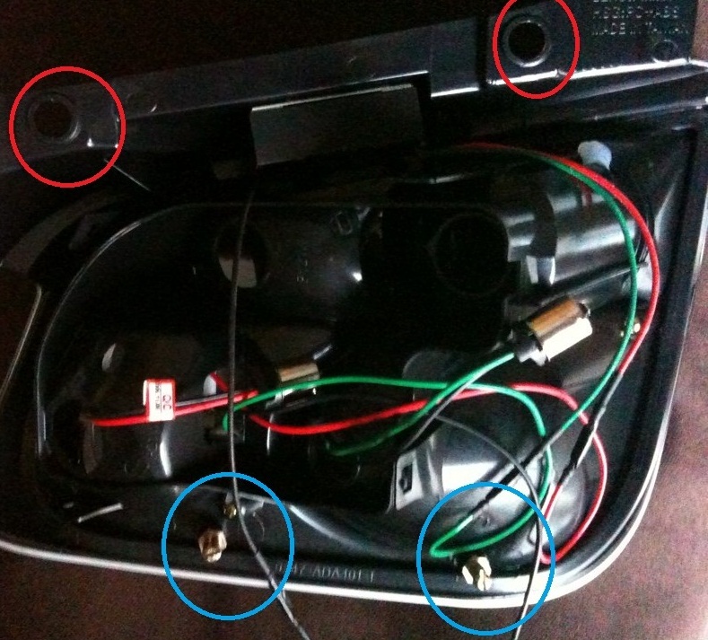

probier es mal mit dem bild---rückleuchte von hinten gesehen.
(rote kreise) verschraubt--dort sitzt die heckklappe---hecklappe öffnen und dann muß man(n) schon die schrauben sehen----(blaue kreise) nippel die in der karosserie eingefast sind---das heißt leuchte zu dir ziehen---aber ttrotzdem vorsichtig-nicht das etwas abbricht---in deinem bedienhandbuch müßte aber noch was stehen zum thema birnen wechseln 8-)
sollte so funktionieren
vergleiche vorher mal deine rückleuchten mit dem bild -

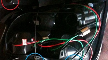

Danke für die schnelle antwort. leider habe ich ein problem.
die anschlüsse meiner neuen leuchten sind wie die auf deinem bild. im Auto ist dort aber nur ein länglicher gelber anschluß an den leuchten.git es dafür einen adapter? -
das kann ich dir nicht beantworten ---ich denke aber das es keinen gibt
---sonst must du die kabel so anschließen---kenntnisse bei dir vorhanden!!??? -
Ich glaube das Bild zeigt dir die richtige Antwort..... :-?
