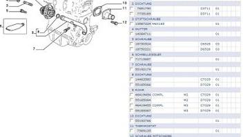

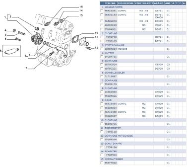

EPER gibt die Nummer 7589135 auf der Zeichnung Nr. 11

hab zwar meinen Kopf noch nicht im Motorraum vom Seicento gehabt, aber wenn ich die Zeichnung richtig interpretiere, ist das Thermostat an der Seite vom Zylinderkopf angeschraubt. Schau mal nach den dicken Kühlwasserschläuchen im Motorraum. Einer davon sollt da zum Zylinderkopf gehen und auf dem Thermostat befestigt sein.Gruß,
