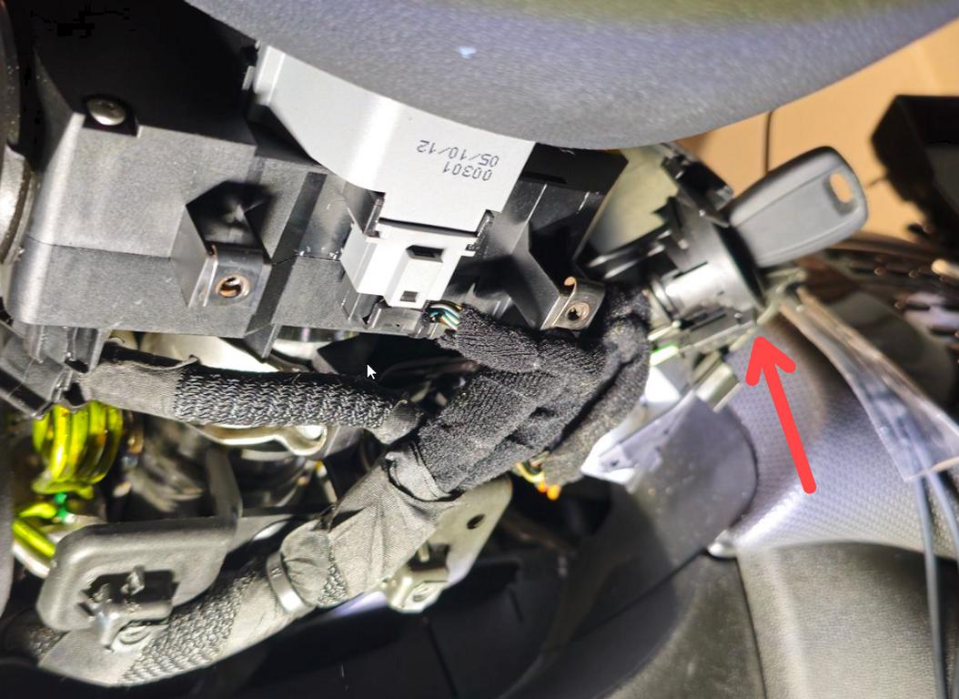

  • Hast du ein Bild, wo ich die Antenne vom Schlossträger finde?

    Die Antenne ist bei einem Fiat Punto am Schlossschalter um den Schließzylinder aufgesteckt. Denke, mit dem Panda wird es nicht anders sein.
