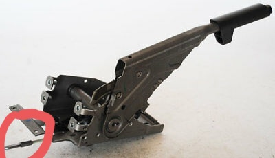

ok danke die Handbremse hat links einen zu weiten Weg
Laut Bilder hat das Seil weder am Sattel noch am Handbremshebel eine Einstellmöglichkeit für rechts/links.
Hast Du es mal versucht den Handbremshebel mehrmals hoch zu ziehen wehren dessen Du gleichzeitig mit dem Fuß auf die Bremse trittst?
Hallo nein das habe ich nicht probiert
Ist das nicht zum einstellen? Lg
Da werden die Seile auch nur eingehängt.
