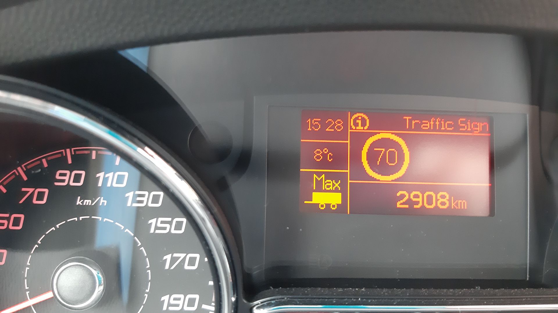

Bei meinem neuen Fiat Ducato leuchtet gelegentlich im Display ein "Anhänger"-Zeichen auf.
Das bleibt für mehrere km an.
Angeblich warnt das Zeichen bei Überholvorgängen, dass man mehr Platz braucht, wenn man denn einen Anhänger dran hat. Es soll am Totwinkel-Assistenten hängen.
Ich habe keinen Anhänger am Fahrzeug, noch nicht mal eine Anhängerkupplung.
Der Fehlerspeicher wurde 2 mal ausgelesen, da ist nichts zu sehen.
Kennt jemand den Fehler?
