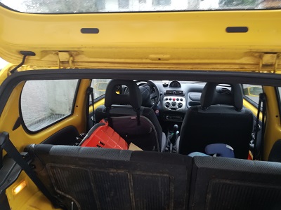

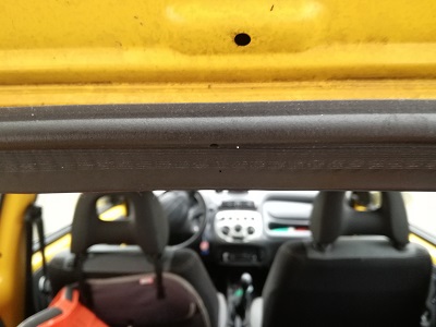

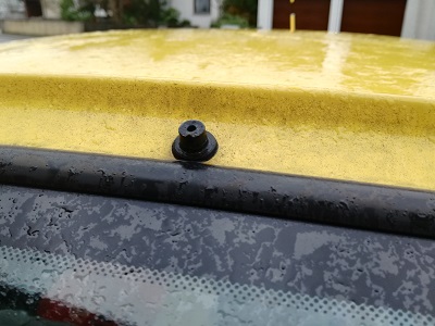

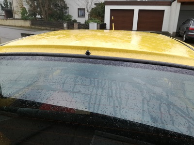

Wenn ich mir meinen Seicento anschaue dann habe ich Probleme ,daß so zu machen wie du schreibst. habe mal Bilder angehängt, damit wir vergleichen können. Das Loch auf dem Bild hat einen Durchmesser von ca 0,6 cm, da geht nicht viel.Übersehe ich etwas?

Ohne nen schwarzen Deckel in der mitte kenn ich das gar nicht.
Dann durch das kleine mit nem Schraubendreher die haltenasen weg und gleichzeitig nach aussen drücken,eine nach der anderen.
Ist etwas kniffeliger,geht aber auch,dauert nur etwas länger.7687086 DUESE H Seicento
