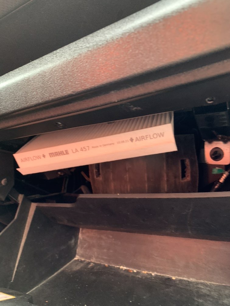

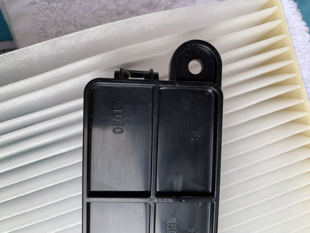

So, war bei meinem 2010er Doblo 263 recht easy.
1. Sitz zurück
2. Handschuhfach öffnen - oben links sitzt eine schmale Kappe die
an der linken Seite mit einer Schraube befestigt wird.
Rechts wird die Kappe nur eingehakt.
3. Kappe entfernen
Alten Filter ziehen und dabei leicht nach unten drücken, neuen
Filter genauso mit Gefühl wieder reinschieben.
4. Kappe drauf…freie Fahrt für gute Luft![]()
