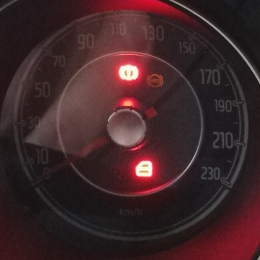

Ich habe ein foto davon gemacht - siehe Anhang. Die Handbremse ist angezogen, das wäre die normale Helligkeit. Daneben sieht man die ABS - Leuchte, die eigentlich aus (aber bei uns immer gedimmt) ist. So sieht die leuchte immer aus, wenn der Wagen an ist.
