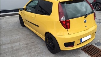

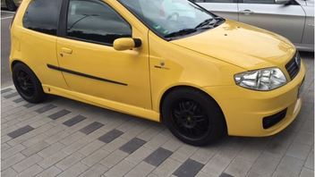

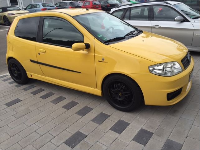

Ich bin neu hier und fahre seit wenigen Wochen einen Punto 188FL 2004 1.4Sporting.

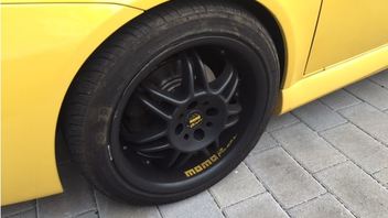

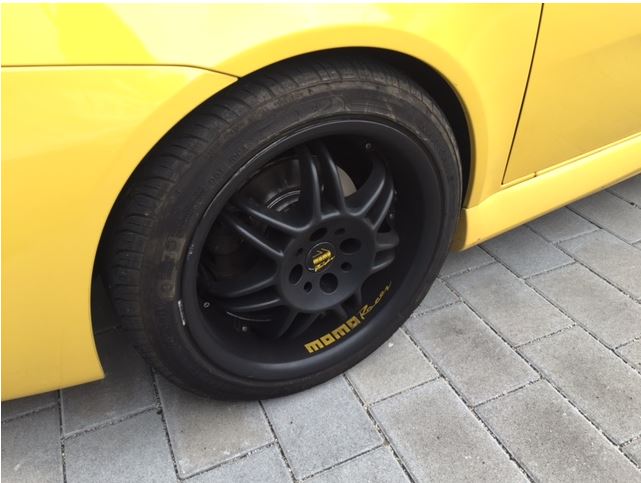

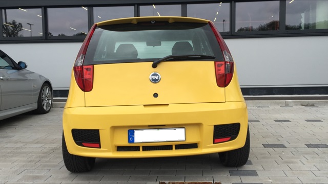

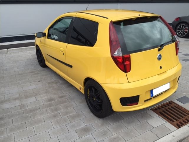

Um die Optik etwas "sportlicher" zu gestalten habe ich ein Gewindefahrwerk und 205/45R16 auf schwarze 7,5" ET35 MOMO Felgen verbaut.
Vorne Spurplatten 10mm pro Rad und hinten 20mm pro Rad.

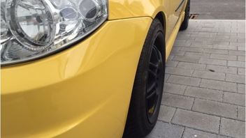

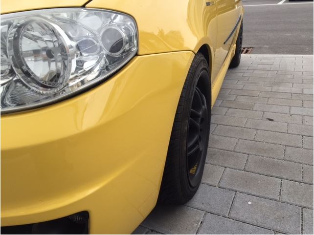

Nachdem die Kotflügel und Radhäuser etwas bearbeitet wurden, passt jetzt auch alles und gefällt mir sehr gut. Der Tüv hat auch seinen Segen gegeben.
