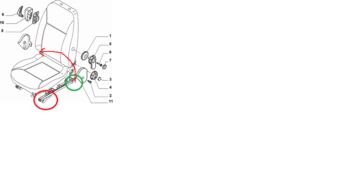

Ich möchte ja jetzt in die Sitze unseres Cromas eine Sitzheizung nachrüsten. Rückbank ist soweit, sogut. Mein Problem habe ich noch mit den Sitzen vorne. Als ich den Beifahrersitz rausnehmen wollte, habe ich
ihn schön ganz zurück gefahren, um die Schraube in der Schiene zu lösen. Bingo, was muss ich sehen, das Ding ist nicht geschraubt, sondern genietet!! Shit....zur Sicherheit habe ich den Sitz vor lauter Frust ganz
vorgezogen, um zu gucken ob der hinten an der Schiene auch genietet ist. Ist er aber nicht, da ist er mit einer Schraube im Boden verankert! ![]()
Ich habe mal hier ein Bild aus eper bearbeitet, wie ich mir das vorstelle und ich hoffe, jemand hier kann mir da helfen, ob ich Recht habe. Kann es sein, das ich hinten die Schrauben lösen muss, um den Sitz dann nach
vorne zu kippen, damit ich ihn aus der vorderen "Verankerung" heben kann !? Verstehe ich das richtig !?
