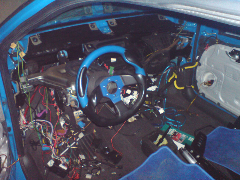

Lenkrad muss dafür runter, lenkstockschalter muss komplett runter (manche bauen auch das komplette lenkgestände aus), Servomotor muss ausgebaut werden, mittelkonsole komplett, Sicherungskasten links unten im AB muss raus.
das ganze sieht nach dem zerlegen dann so aus:
okay.. danke... super endlich mal ein bild.
ich habe gehört lenksäule ausbauen soll der geringere aufwand sein.
ist das ab nu ein teil oder sind es zwei ??
Es ist ein komplettes Teil ![]()
