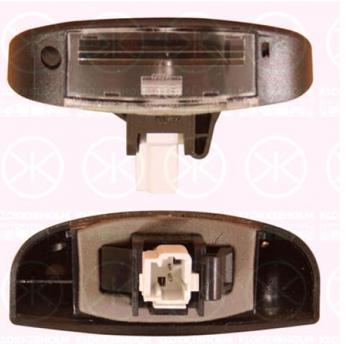

Für deinen 220P müsste das diese Version der Kennzeichenleuchte sein.
Richtig? -

Hallo JD4040
Super.Danke für Deine Hilfe. Türverkleidung war das erste was ich entfernt habe, der(die) Stecker sind dran. Dein Tip ist mein Problem: wie krieg ich die Lampe ab zum besser werkeln. Ich kann die Teile nach rechts verschieben, das muß doch einen Sinn haben, noch dazu wo sie selbstständig zurückschnappen.
