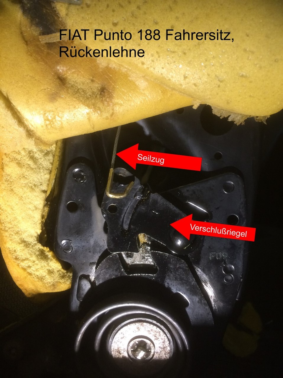

3. Hebel und Abeckung (oben am Sitz) demontieren (Kreuzschlitzschraube ist zu sehen, wenn man den Hebel hochdrückt)

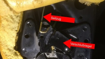

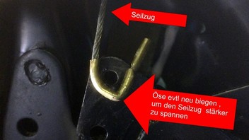

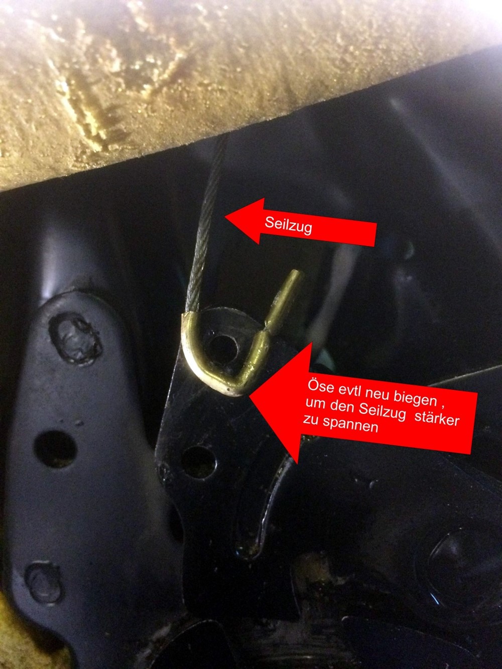

4. Jetzt ist der Blick auf die Technik am Hebel und unten freigegeben. Ist der Seilzug gerissen, ist natürlich ein Austausch angezeigt.

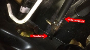

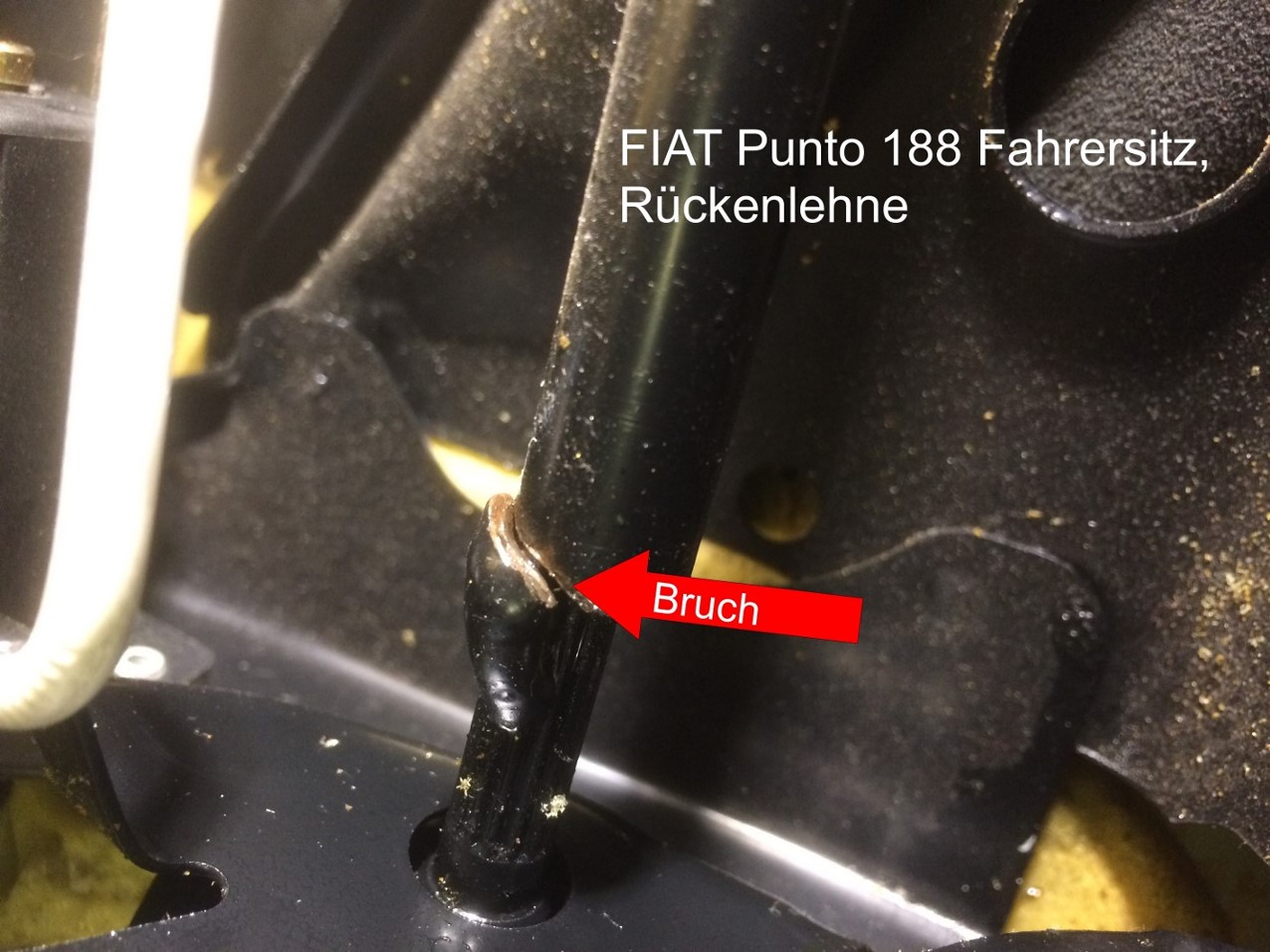

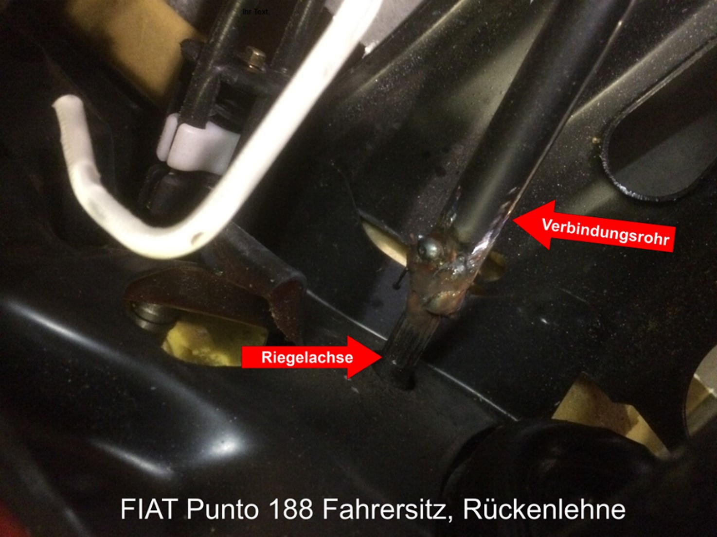

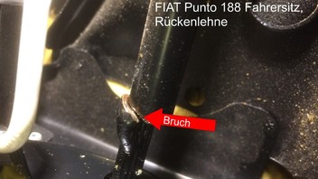

5. Bei uns lag das Problem anders. Der Seilzug betätigt an der linken Seite einen Sperriegel, der über ein Verbindungdrohr mit der rechten Seite verbunden ist.
Das Rohr ist an den Riegelachsen mit einem Schweißpunkt befestigt. Diese Verbindung war in unserem Fall gebrochen.
6. Das bedeutet Rückenlehnenausbau, wobei zunächst das Airbag-Kabel bis zum Verbindungsstecker gelöst und dort herausgezogen wird.
Die Vier M8 Schrauben, die die Rückenlehne mit dem Sitz verbinden entfernen. Wenn die Verbindungen Ausgeschlagen sind, auf 10 mm aufbohren umd später mit M 10 Schrauben montieren.
7. Schweißarbeiten ausführen oder ausführen lassen :). Anschliessend Zusammenbau in umgekehrter Reihefolge.
