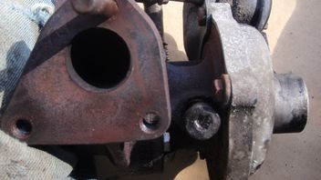

Mit etwas Kraft und Geduld bekommt man dann den Turbolader, der noch am Auspuff hängt nach unten durchgefädelt.
Nun kann man den Turbo abschrauben, dazu Sicherungsbleche gerade biegen und Schrauben raus.
Mein Turbo war soweit ok, .....
