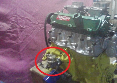

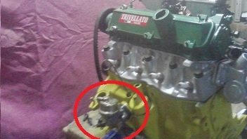

Ein blick in den Motorraum hilft
Da sitzt die (Bild, roter kreis). Du hast also noch den alten Motor. Der Motor den du da hast, lief schon im 128er Rally ,128er Abarth (63ps), Berlinetta und Coupé da mit 75Ps, er müsste ein 32er Registervergaser (Zweistufenvergaser) haben->richtig?Fiat´sche grüße
