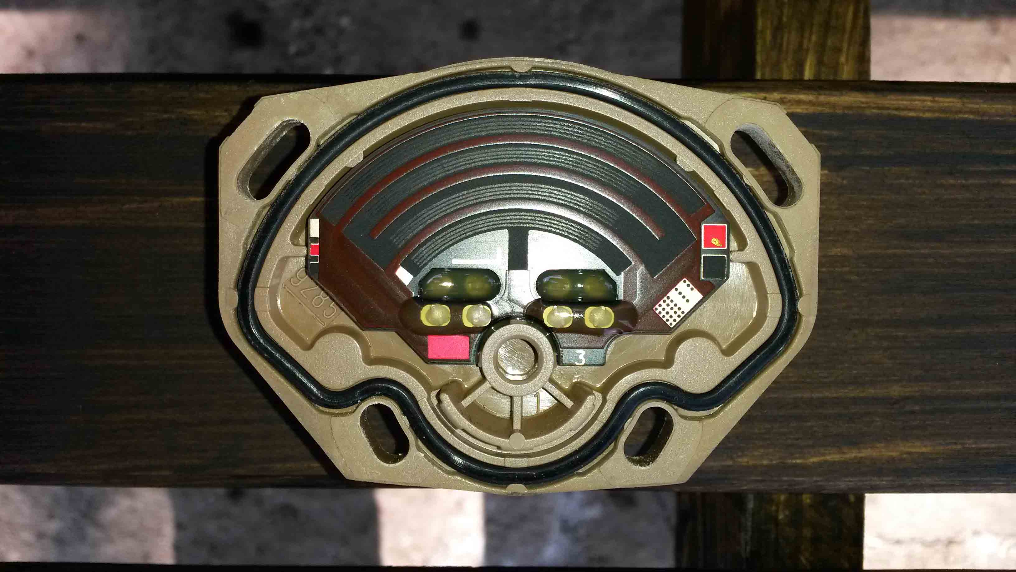

    Hi leute,
    so sieht das teil von innen aus.
    habs ein bisschen gereinigt und die kontakte auf der gegenseite ein bisschen
    nach aussen gebogen damit sie "besser" aufliegen.
    dauerlösung ist das aber auch keine, hat jemand ne ahnung ob man das noch
    besser hinbekommt oder ist das mit den schleifspuren schon erledigt!?
    lg
    cyrus

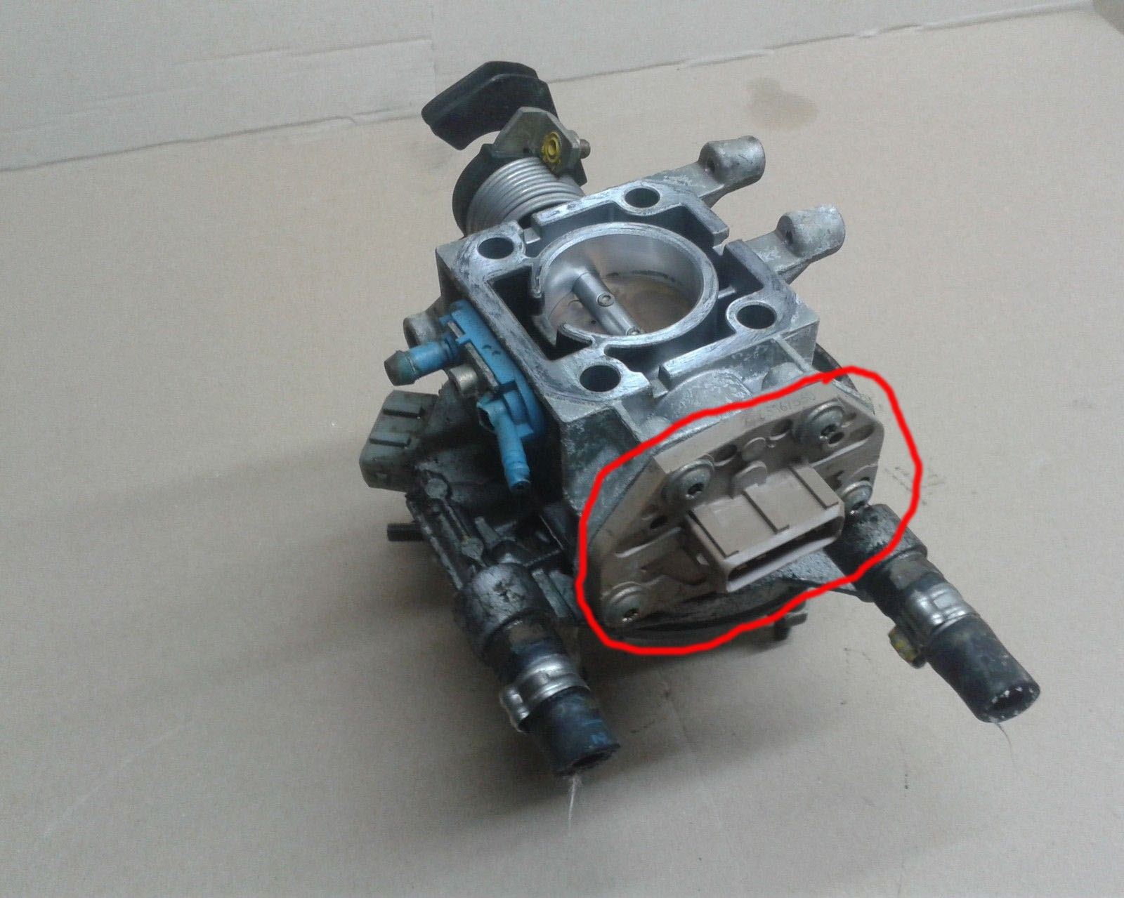

    hallo,
    bin heute auf ein problem draufgekommen.
    Fiat Bravo 1.4 sx 12V BJ.97
    Unruhiger Motorlauf, teilweise verweigert er die Gasannahme, kein richtiger Durchzug, Fehlzündungen!
    Ich glaube den Fehler gefunden zu haben, auf den Foto (Einspritzeinheit) sieht man den Teil den ich
    rot eingekreist habe. Wenn man da am Stecker rumwackelt fängt er an unrund zu laufen!
    Kabel hab ich überprüft also kein Kabelbruch.
    Hab den Stecker notbedürftig mit nem Kabelbinder streng nach oben gezogen und siehe da
    kein ruckeln mehr und er zieht auch wieder so wie er soll! :D
    Jetzt hab ich die Vermutung das die Elektronik hinter dem beige-grauen Ding innenseitig nachgelötet werden
    sollte, denn wenn er warm ist war das Problem am schlimmsten!
    Jetzt meine Frage, was kommt mir alles entgegen wenn ich das Teil runter schraube!?
    Bzw. hat jemand das schon mal gemacht oder das gleiche Problem gehabt?
    lg
    Cyrus

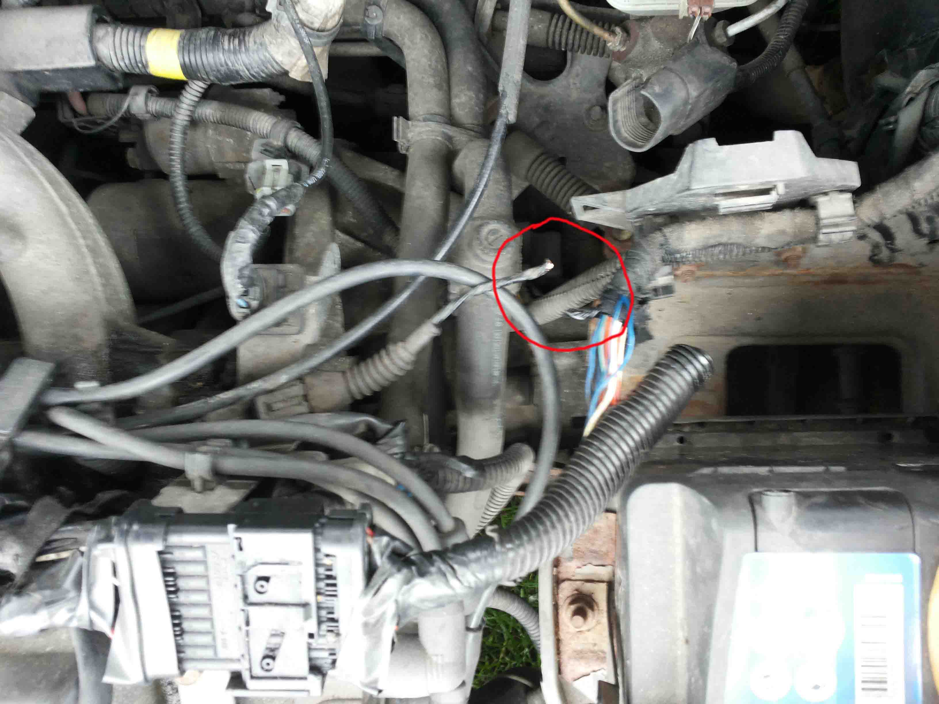

    ich habe heute erst fast das gleiche problem gelöst, vielleicht hilft dir ja mein beitrag weiter, war ein kabelbruch
    im motorraum.
    die schlüssel code led hat nicht mehr geleuchtet, davor aber immer wie bei einem wackelkontakt geblinkt und geflackert.
    motor drehte zwar mit starter, aber er sprang einfach nicht mehr an!
    ich hab in meinem beitrag ein foto hinzugefügt, siehs dir mal an vielleicht hilft es dir,
    viel glück!
    lg
    cyrus

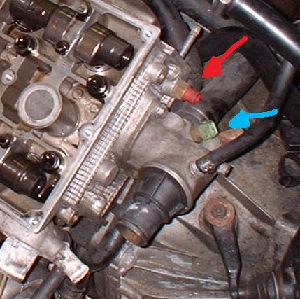

    hallo,
    kann mir jemand sagen wie mann den temperaturfühler beim thermostat auf korrekte funktion überprüfen kann, also durchmessen (werte)?
    bzw. welche funktion der hat.
    denn der temp. fühler am motorblock wurde bereits getauscht da er fehler meldete!
    da der hohe spritverbrauch (gute 12l) noch immer da ist und der unruhige lauf und teilweise der "biss" vom motor fehlt, habe ich die vermutung das dieses ding nen fehler hat.
    Foto, blauer pfeil! (ist nicht meins, hab ich in einem englischem forum gefunden)
    Danke
    Cyrus
