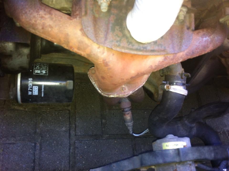

Hallo zusammen,
Hab im Netz, so keine Beschreibungen (Bilder, Skizzen) gefunden, die mir zeigen, was ist was, unter der Mototrhaube!Da hab ich mir gedacht, ob da jemand behilflich ist und mir bei den Fotos, die ich als Dateianhang hier habe, zu kennzeichnen,also was man drauf erkennen kann, was was ist.Würde mich sehr freuen, wenn mir jemand bei helfen würde.
