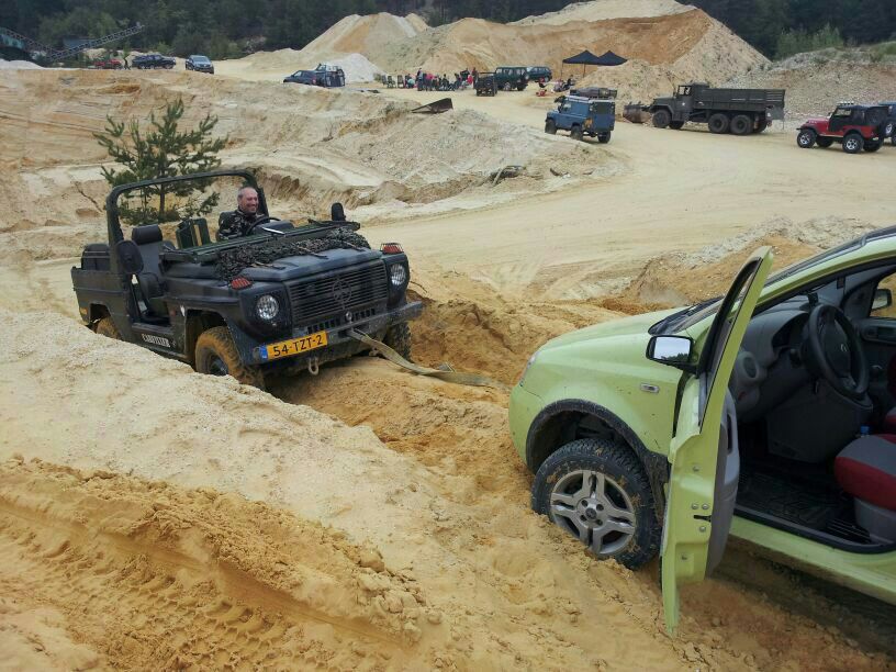

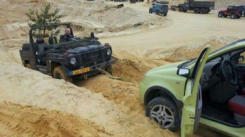

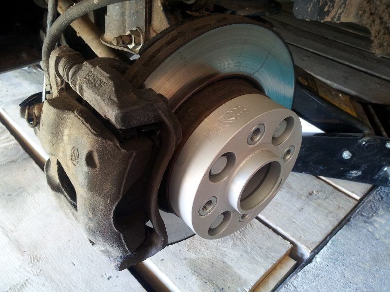

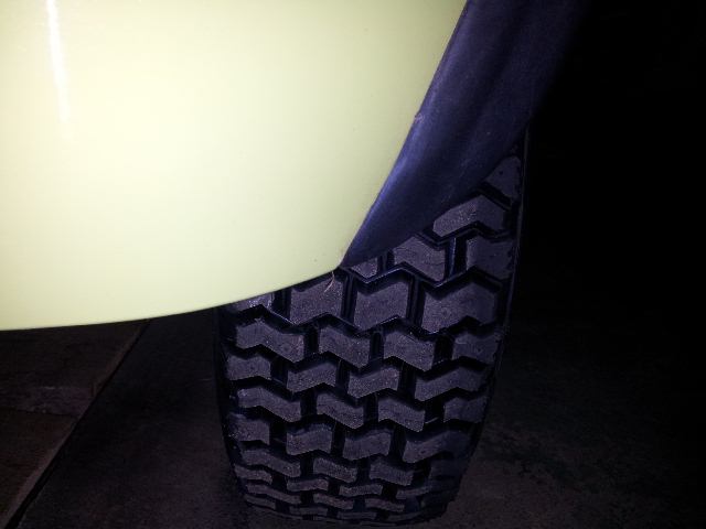

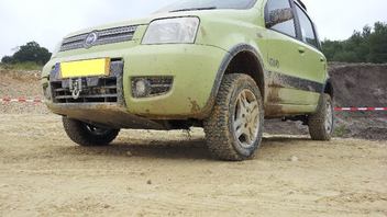

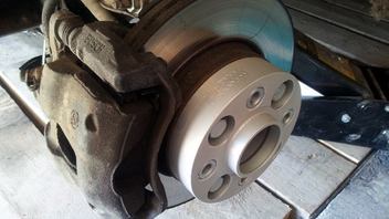

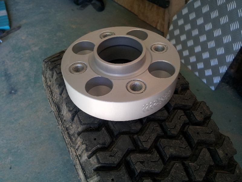

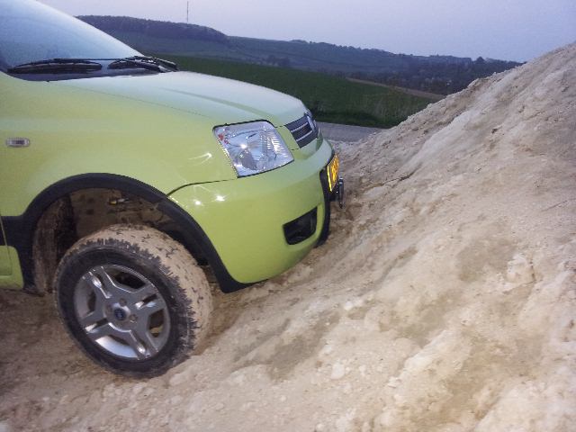

Habe jetzt Spurverbreiterung montiert! 60mm Pro Achse
Jetzt sehen die Reifen noch besser aus! Habe am Wochenende im Sandkasten gespielt, und ich mus sagen, die Reifen haben super haftung in Sand
Nur die Aussenspiegel verschmutzen jetzt schnell!

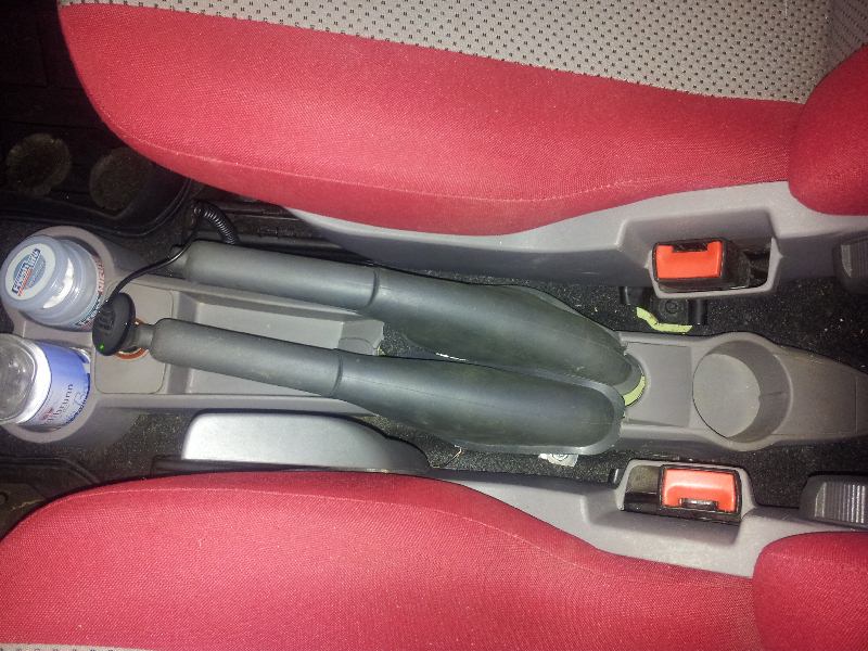

So, weil ich keine Differentialsperre für den Panda 4x4 finde habe ich 2 Handbremsen installiert! Eine für das Linke Hinterrad und eine für das Rechte!
Das funktioniert im Gelände einigermasen gut, weil er Scheibenbremse hinten hat, aber man mus immer gut nachdenken was man macht!
Wen einer weiss wo man eine Sperre für die hinterachse bekomt höre ich das gerne!

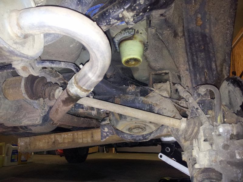

Nein, ölwanne ist 6 cm höher! Ist eine Beule nach Aussen für den Krümmer, ist aber noch originale Eisenplatte davor!

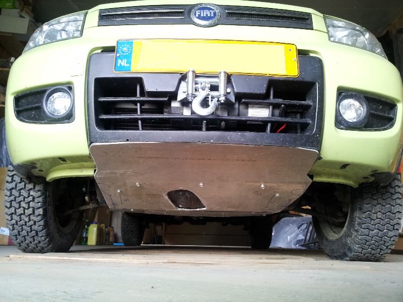

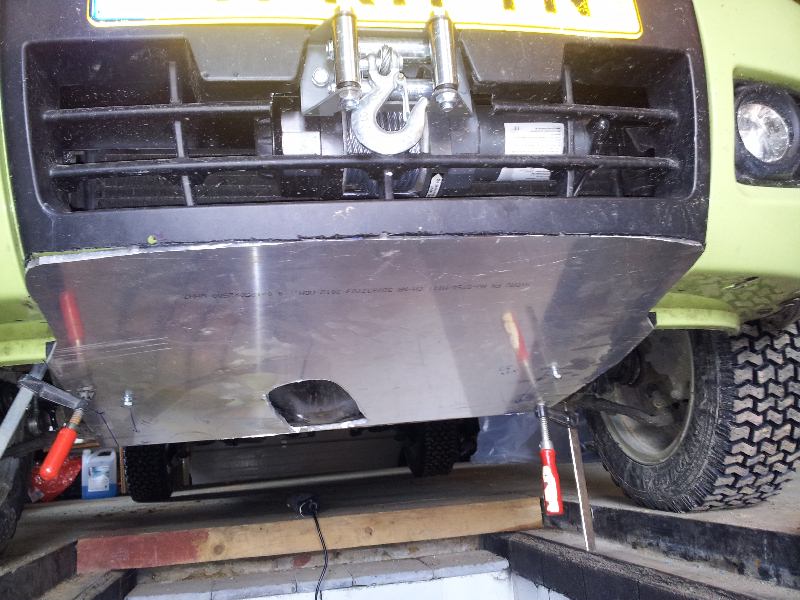

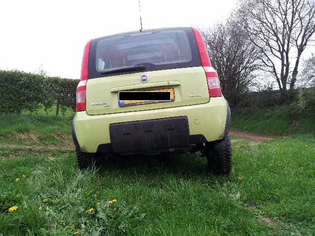

Habe Unterbodenschutz gebastelt! 8mm Aluplatte genommen von dem Schrothändler ( 26 Euro !! ) Und mehrere Stunden Arbeit, aber macht mehr Spass als 180 Euro fertig kaufen
Vieleicht mach ich Hinten auch noch einen! Mus nur die Schrauben noch tauschen gegen versunkene Schrauben! -

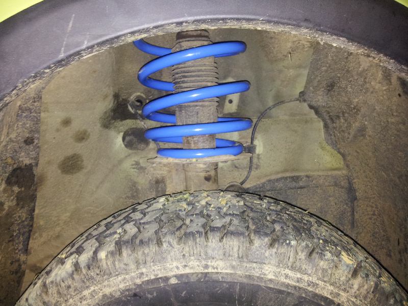

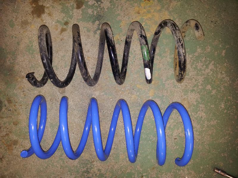

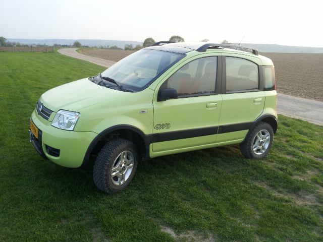

Endlich sind die Mad Höherlegungs Federn angekommen
Heute abend sofort eingebaut! Morgen mal probefahren!
Farbe ist schon mal ok!
Hinten ging besser als gedacht, vorne geht auch von selbst da ich die alten ja schon 10 mal ab und angebaut hatte zum passen und testen!
Federn sind gleichlang aber viel dicker! -

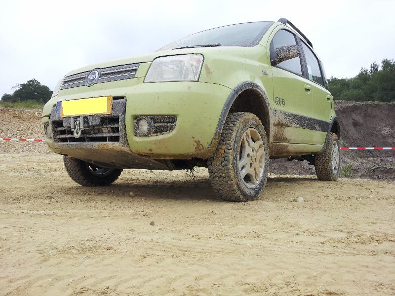

Stosstange mus verstärkt werden, Heute schon hängen geblieben und Stosstange aus Seitenhalter gezogen
Fedima M&S Reifen haben Super Grip auf trockenen Waldboden
Mal sehen wen es geregnet hat! -
Ja es gibt einen für 180 Euronen in Italien! Mit versand 200
Aber der schützt nur die unterkante ein wenig, hat der Panda aber schon Werksseitig!
Eigentlich müste er weiter vorne hoch gehen um mehr Schutz zu bieten, also werde mal wieder was basteln

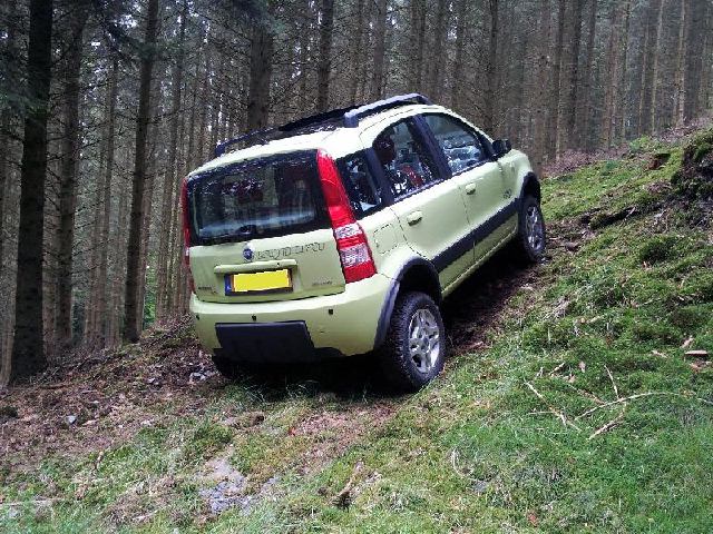

Die Schräglage ist auch ausreichend!
Vorne mus ich unbedingt Schutz anbauen! Mal sehen ob ich irgendwo dicke Aluplatte bekomme! -

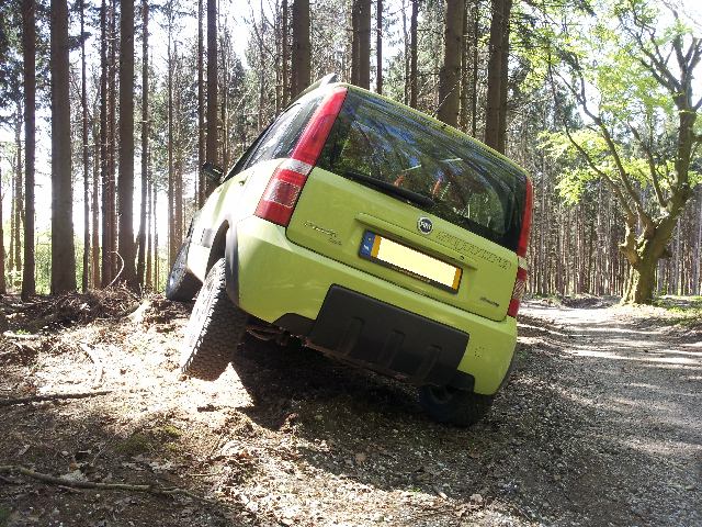

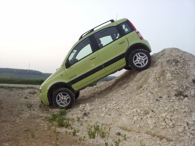

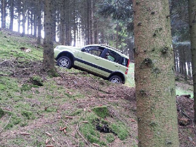

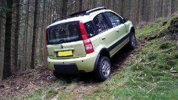

Heute mal eben den Böschungswinkel Vorne und Hinten ausprobiert!
Vorne mus ich noch was ändern, ist zu wenig!
Sonst ist die Stosstange zu schnell hin!
Hinten ist besser als ein Defender
So, ist ja schon ein bischen Besser! 4,5 cm höher! Und andere Reifen!

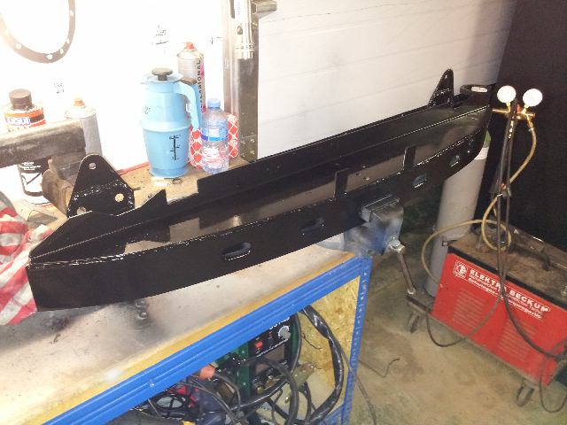

Stosstangenträger fertig verschweist, und nachträchlich Lackiert!

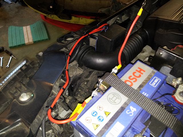

Und noch mal Stosstange anpassen! Kabel verlegt für die Seilwinde! -
So, Heute mal einige Stunden am Bärchen spendiert! Auspuf 4 cm höher gelegt sehe Bild!

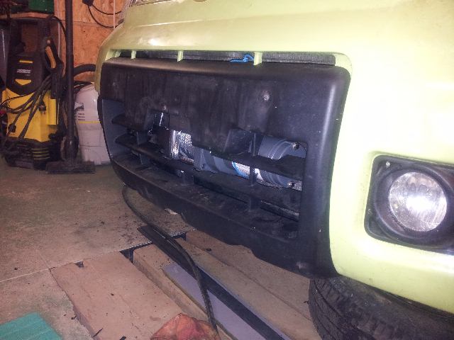

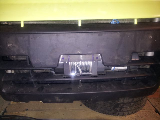

So, Seilwinde past genau hinter die Stosstange
Morgen geht es weiter! -
So, Heute mal eine Stunde Zeit gehabt und den Stosstangenträger ein bischen angepast!
Morgen gehts weiter!
Hallo, Federn gibt es von MAD aber Schweineteuer ( 420 euronen! ) Habe beruflich nicht viel Zeit zum suchen,
vieleicht weis ja einer von welches Auto noch längere Stosdämpfer passen! Ich drehe einfach mal ein par Büchsen und montiere die, mal sehen was das bringt!
Seilwinde ist Heute auch eingetroffen

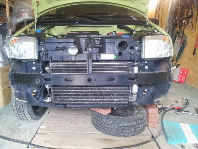

Habe Heute angefangen und den Wasserkühler und Klimakondensator einige cm weiter nach hinten verlegt um mehr Platz hinter der Stosstange zu bekommen für eine Seilwinde!
Jetzt mus ein neuer Stosstangen Träger her! Der originale ist zu schwach! Mal was Schweisarbeiten machen diese Woche
