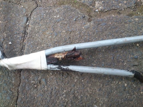

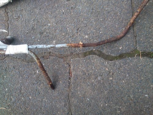

    Das Problem kennen meine Eltern und ich nur zu gut! Die hatten einen Fiat Marea 1.6 16v. Meine Mutter ist morgens noch 35 km zur Arbeit gefahren und wieder zurück....also 70km....da meinte se nur das der en Moment Brauch bis der bremst. Naja nichts weiter bei gedacht wir fahren ins nächste Örtchen um einzukaufen und wir wohnen auf dem Dorf, fahren einen kleinen Berg bzw. Bergchen runter und meine mutter konnte ebenfalls durchtreten!!! Da ich ein wenig Erfahrung durch meinen Dad habe, der KFZler ist. bzw. war, habe ich gesagt halt sofort an. Beim unter das Auto legen, habe ich gesehen das hinten die "sichtbare" Bremsleitung gerostet war....naja wir direkt umgedreht, heimgetuckert. waren nur knapp 500 m. Und mit Wagenheber hochgebockt und genau geschaut und da hat sich rausgestellt das die ganzen Bremsleitungen durchgerostet waren obwohl der vom Vorbesitzer vor 4 Monaten erst tüv bekommen hat!
    WAHNSINN! ALso verdacht tippe ich mal wie mein Vorredner auf die Bremsleitungen.
