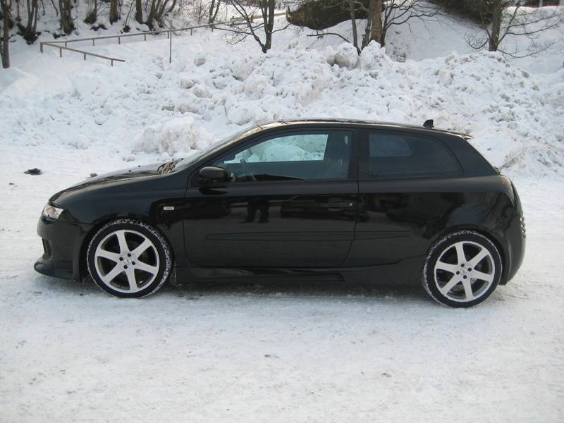

    Was eventuell noch hilfreich ist.... wenn ich beim Tanken den Tankdeckel aufdrehe kommt ein starker Luftdruck heraus. So als ob sich ein großer Überdrück gebildet hätte. Ist da Normal!? Kann der Fehler bei der Treibstoffzufuhr liegen!? (Diesel) Hat jemand Tipps für mich bzw. hatte jemand schon ähnliche Probleme mit dem Stilo!? (Anbei noch zwei Fotos vom Auto)
